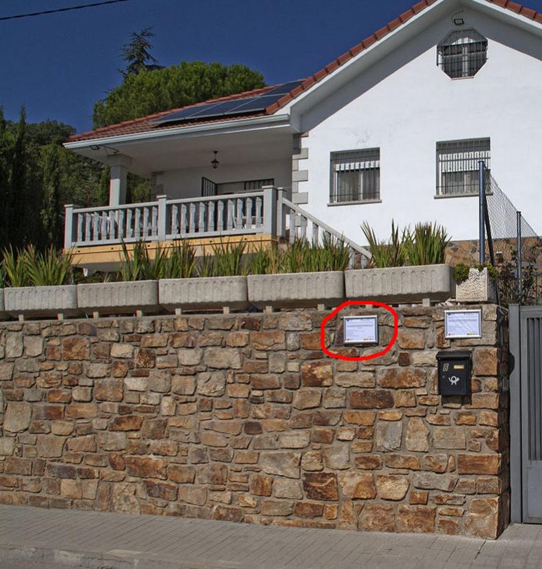

Buenos dias amigos, me han aprobado la subvención y estoy preparando los documentos justificativos para poder cobrarla.
Uno de los requisitos para cobralar es el de publicidad.:
"MEDIDAS DE INFORMACIÓN Y PUBLICIDAD PARA ACTUACIONES COFINANCIADAS POR LA UNIÓN EUROPEA –CON FONDOS “NEXTGENERATIONEU”
Los beneficiarios de ayudas, deberán cumplir las siguientes medidas de información y publicidad, durante la realización de una operación:
Si la subvención es inferior a 500.000 €, el destinatario último de las ayudas deberá colocar al comienzo de la operación, placas o vallas publicitarias resistentes, de un tamaño mínimo A3, o una pantalla electrónica equivalente, en un lugar bien visible para el público, con información sobre el proyecto, en el que se mencionará la cofinanciación de la Unión Europea, así como el Plan de Recuperación, Transformación y Resiliencia, del IDAE y de la Junta de Andalucía."
Como hay que remitir un reportaje fotográfico quiero tener visible la placa publicitaria. Aclarar que soy un "particular", que esto para las empresas queda muy bonito, pero creo que resulta algo chocante colocarlo en la puerta de la casa, con lo que estas delatando una instalación a posibles con malas intenciones.
Mi pregunta es como particular/residencia: ¿Alguien tiene colocada la placa informativa?
Me gustaría poder ver un ejemplo de Andalucía (que es mi Comunidad), o de cualquier otra.
En mi caso tengo almacenamiento también.
Bueno a ver si me aclara alguien con un ejemplo como tendria que ser para ponerla en mi casa.
Os agradezco vuestro esfuerzo.
Saludos,
Re: RENTA SUBVENCIONES Y DEDUCCIONES
En la Comunidad de Madrid se conforman con un cartel de tamaño A4 y proporcionan la plantilla para elaborarlo.
Aqui esta un recorte del reportaje fotografico que acompaña a la documentación con la que pretendo cobrar una de la subvenciones que tengo concedida. El otro cartel corresponde a una segunda subvención que tambien me han concedido:
Archivo adjunto 29553

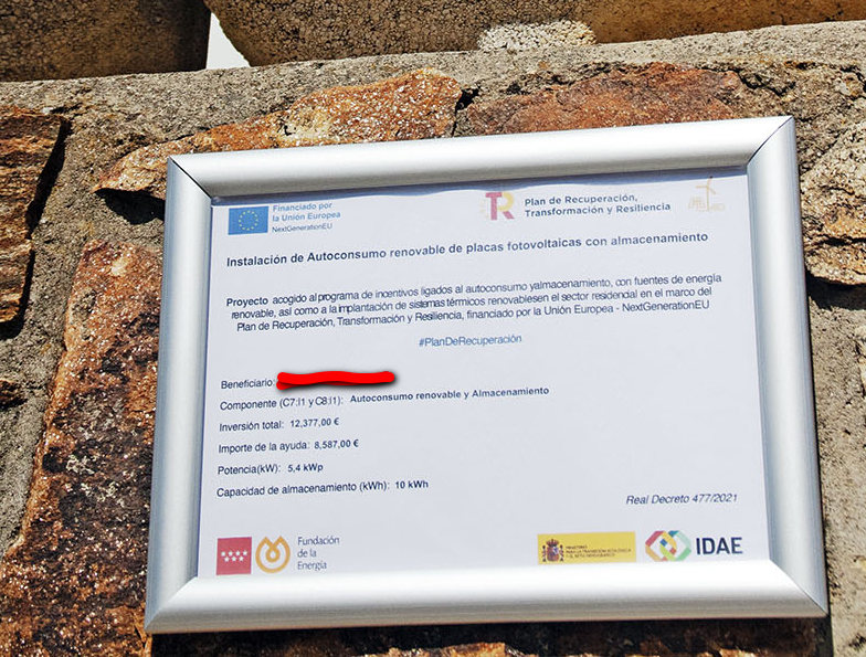

Muchas gracias MLC, siempre ha sido de gran ayuda para mi tus aportes!! Si no me equivoco tenemos exactamente la misma instalación: Huawei 5K L1, Box Huawei, 12 placas de 450W. Batería luna2000 2x5kw.
Ayer recibí la notificación de la Aprobación de la subvención. Mucho te debo a tus aportes!!! Gracias!!
Podrías remitir el cartel del autoconsumo con almacenamiento, con detalle para cotejar con distintos modelos que veo en l aweb?
Un abrazo
Webkit
Un abrazo
Aqui tienes un recorte de la foto de detalle que tambien incluyo en el reportaje y que permite ver el contenido del texto. Es posible que nuestra subvenciones no coincidan puesto que las mias son en una población de menos de 5000 habitantes y tienen unos complementos.
Archivo adjunto 29554
MLC
Es el mismo modelo que en Andalucia, tu nombre lo has tachado, me imagino que sí la instalación la has realizado a título personal ha de figurar el nombre.?
Me sorprende que en puerta de mi casa, vivo junto a un colegio, todo el mundo va a saber quién vive. En caso de una empresa está bien, pero veo un ataque a la privacidad en una persona física, como es mi caso.
Bastaría con publicar la instalación y fondos, etc . para las personas Físicas.
Bueno, voy a prepararlo.
Gracias MLC
Webkit
Gracias MLC
En cuanto al tamaño del cartel informativo a incorporar de forma visible una vez terminada la instalación, he podido comprobar que el mínimo es A4 (*) en todas las regiones. El tamaño A3 es necesario durante las Obras en instalaciones de mayor calado.
(*)4.4-"En un plazo de tres meses, a partir de la conclusión de la operación, el receptor de la financiación colocará, en un lugar bien visible para el público, un cartel o placa permanente de tamaño significativo(1).
(1) Se sugiere un tamaño mínimo A4"
FuenteMANUAL DE IMAGEN PARA EL REAL DECRETO 477/2021
Webkit
El cartel tiene impreso mi nombre. Lo que esta tachado es el nombre en la fotografia que he publicado en el foro.
Lo que no esta definido en ningun lugar cuanto debe resistir el cartel y el tiempo que debe mantenerse y reponerlo en el caso de que se deteriore. Por ello entiendo que una vez que he colocado el cartel y realizado el reportaje fotografico he cumplido la condición exigida.
Editado: Dado que las intrucciones que se descargan de la Comunidad de Madrid proporcionan la plantilla para la impresión del cartel con una impresora estandar, es evidente que el termino permanente es relativo, puesto que un cartel de esas caracteristicas dejara de ser legible en un plazo no muy lejano. Yo he plastificado el papel, pero aun asi y aunque el cuadro cuenta con una cubierta plástica que indica el vendedor del cuadro que proteje de la luz, no creo que pasado un año, aguantando el sol y las inclemencias meteorologicas, resulte muy legible. Otra cosa seria que se hubiera exigido colocar una placa metalica como las que todavia se ven en las fachadas de las viviendas de protección oficial de la epoca franquista

Por si alguien lee lo anterior aclaro que hay modificaciones en el modelo del cartel y en la actualidad no hay, en instalaciones en viviendas particulares, que poner el nombre ni el importe de la subvención, por lo que lo que comento en mi anterior nota ha quedado obsoleto.
