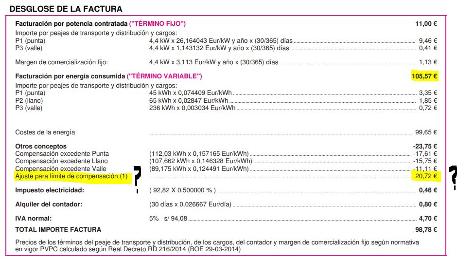

Buenas tardes a todos. He recibido mi segunda factura de Energía XXI y me viene un concepto que no entiendo "Ajuste para límite de compensación (1)", cuando la energía consumida es mucho mayor que la vertida. Archivo adjunto 27774. He hecho la consulta correspondiente a Endesa y estoy esperando su respuesta, aunque mucho me temo que me intentarán enredar con algún tecnicismo. ¿Me podéis asesorar al respecto? Muchas gracias.

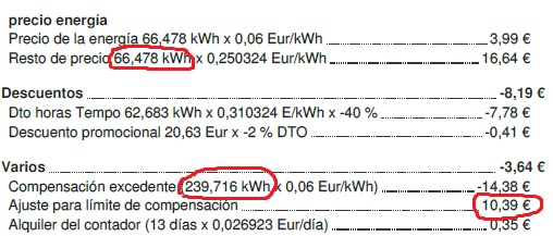

hola,
yo tengo Endesa, tarifa "Tempo Solar" y me han aplicado el mismo concepto "ajuste para límite de compensación". El folleto decía:
[..]"A efectos de la presente oferta, los autoconsumidores con instalaciones de generación renovables y sin régimen retributivo
especifico que se acojan al “Mecanismo de Compensación Simplificada” regulado en el RD 244/2019, en cada periodo de facturación
EE retribuirá los kWh de energía excedentaria al precio acordado, y hasta el importe de los kWh de energía consumida de la red del
periodo según coste energía."[..]
Todo el mundo entiende importe por € totales verdad? Pues NO: si tu le compras 100 Kwh a Endesa, y le vendes 300 kwh, sólo te pagan 100*0,06€ ! el resto, a su bolsillo.
Alguien puede confirmar que esto es legal, y/o si alguna otra compañía que bonifiquen hasta el 100% real de la parte variable de la factura??
Archivo adjunto 27788
en mi caso, por 239 kwh, me han acabado pagando 3,99€ !!!! No será una estafa, pero lo parece

Buenas tardes.
Mis padres tienen también contratada la luz con Endesa XXI en el mercado regulado (PVPC), con compensacion de excedentes, desde los últimos días de mayo, y les pasa exáctamente lo mismo.
Les aplican un "Ajuste para límite de compensación" cuando el precio de la energía excedentaria es muy inferior al de la energía consumida.
Además viene como aparece marcado en tu factura, con un (1) que luego buscas en la factura y no encuentras la explicacion en ningún sitio.
Según he visto en otros foros, Energía XXI hace una "interpretación a su favor" del decreto que regula la compensación de excedente, y no te compensa el importe de la energia que le compras, sino el número de kilovatios que le compras, y por supuesto, al precio de la energia excedentaria, que suele ser inferior al de la consumida, porque la producimos en los horarios de menor valor.
Yo no se si el resto de las Comercializadoras de Referencia están haciendo lo mismo, pero tanto Endesa en el mercado libre como Energia XXI en el regulado, nos están chuleando excedentes.
Creo que por parte de algún usuario de Eneria XXI hay reclamaciones interppuestas ante Arbitraje de Consumo del Gobierno de Aragón, pero todavía sin resolver.
Si alguien que tenga contrato con alguna de las otras comercializadoras de referencia nos pudieran decir si les pasa lo mismo, sabríamos si es un problema aun más amplio o si sólo pasa con Energía XXI.
ACAMPOS16

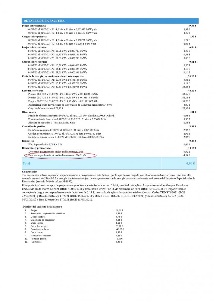

Buenas tardes.
Os adjunto mi última factura de Próxima Energía (PVPC y batería virtual) por si os aclara algo:
Archivo adjunto 27994Archivo adjunto 27995
