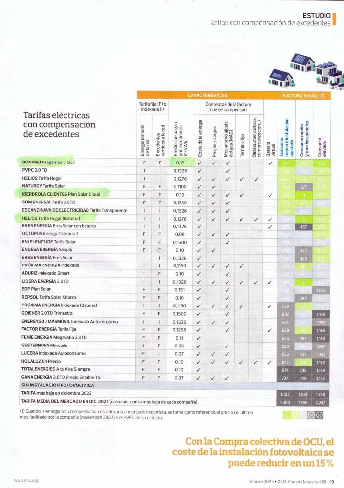

He encontrado en la ultima revista de la OCU 02/2023 este estudio de tarifas eléctricas con compensación de excedentes y ofertas de baterías virtuales. Pero leyendo en el foro y revisando las www de las comercialiadoras veo un movimiento permanente en este mercado.
Archivo adjunto 29519
