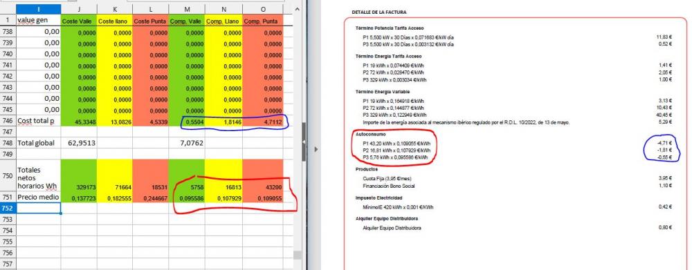

    Yo tengo contrato con Lidera. Durante los meses cálidos acumulé en la "hucha" una cantidad apreciable, que acaba de agotarse con la factura de noviembre.
    He perfeccionado la hoja de cálculo con la que controlo los calculos de consumo y generación tal como los realiza Lidera. Con la modificación de los archivos que proporciona I-DE de los consumos diarios por hora con una nueva columna donde indica en cada hora si es pico, llano o valle he conseguido agrupar los consumos de la cada tipo y realizar los calculos agrupados. En la factura de noviembre he logrado que mis calculos resulten identicos a los reflejados en la factura en lo que se se refiere a los excedentes. Me ha salido exactamente (con seis decimales) el precio medio por tipo de horario. Lo que todavia no he conseguido es ajustar los precios de los consumos. El problema está en que parece que las tablas de precios por hora que proporciona la ESIOS incluye la compensación del gas, mientras Lidera lo factura aparte y no me terminan de cuadrar los cálculos.
    ¿Alguien sabe como conseguir la tabla de precios horarios sin incluir la compensacion por el gas?
    Adjunto los resultados de mi hoja sobre los excedentes y la factura resaltando la similitud de valores:

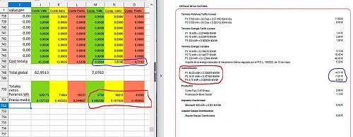

    Buenos días MLC, soy nuevo en solar y estoy pensando en contratar Lidera, me encantaria tener una hoja de calculo como el suyo, pero no tengo ni idea de como hacerlo, ¿te importaría compartir una copia en blanco de tu hoja de cálculo para que pueda ver cómo se implementa?
    muchas gracias por tu comentario/sugerencia.
    Michael

    Hola:
    No tengo ningun inconveniente en enviarte una copia, incluso con mis datos de consumo y explicarte como la estoy manejando.
    No obstante te advierto que la hoja esta todavia en fase de elaboración y su estructura puede resultar caotica para usuarios normales, pues ha sufrido multiples cambios segun la he ido añadiendo cosas, muchas veces en lugares que luego he visto que no eran los mas adecuados.
    Veo que has escrito pocos mensajes y no se si podemos intercambiar mensajes privados. Te confieso que yo todavia no he utilizado ese medio de intercambio.
    Pero si quieres probamos.
