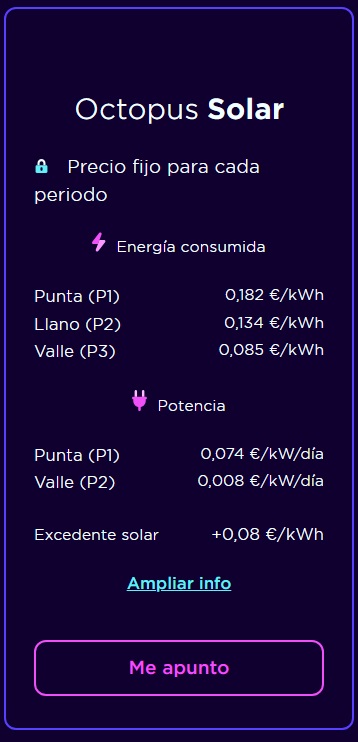

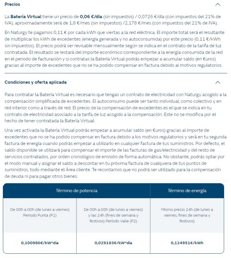

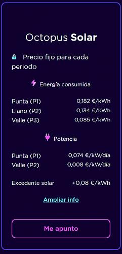

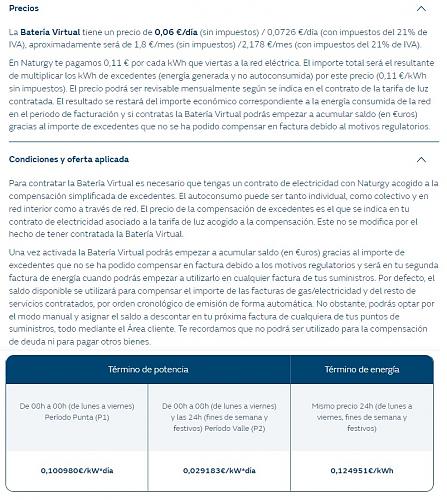

    JoeBar está desconectado Forero
    feb 2024
    Sevilla
    64
    Predeterminado Re: BATERIAS VIRTUALES
    No sé, veo mejores condiciones, no?
    Cita Iniciado por JoeBar Ver mensaje
Nombre: Naturgy.jpg
Visitas: 171
Tamaño: 117,1 KB
Nombre: Octopus.jpg
Visitas: 121
Tamaño: 56,1 KB
    Depende de tu perfil de consumo y excedentes. Con Naturgy, entre el término de potencia (4,6Kw en mi caso) y el coste de la batería virtual a mí me salen algo más de 110 euros al año de sobrecoste sobre Octopus. Para que los 3 céntimos adicionales por excedentes me compensaran tendría que tener más de 3300kwh/año, y no creo que vaya a estar cerca,, seria más del 40% de mi producción estimada.
    Sobre la energía consumida de la red , en mi caso me conviene la de 3 tramos, voy a ser capaz de tener casi todo el consumo que necesite de la red en horario reducido. También Naturgy la tiene, a precios de kWh similares a Octopus, así que no es muy relevante para elegir uno a otro.
    Así que en mi caso claramente me conviene Octopus. Ahora bien, a alguien que tenga previsto tener muchos excedentes y/o vaya a tener una potencia contratada muy baja, puede ser que le salga mejor con Naturgy. Los cálculos no son difíciles de hacer.
    Gracias por tu aporte, ¿podrías indicar por favor cuantos excedentes y consumo medio tienes diarios? me gustaría tener una referencia para seguir comparando y tenerlo claro una vez tenga la instalación legalizada.
    No entiendo de donde salen esos 110€ de sobre coste que indicas por la batería virtual al año con Naturgy, me pierdo, porque si cobran 2,178€ (impuestos incluidos) al mes, salen un total de 26,136€/año, perdona mi ignorancia, llevo poquísimo tiempo en este mundo y no controlo el baile de todos estos números, aunque al final digas que los cñalculos no son difíciles de hacer, yo no tengo ni PI...
    Ese sobre coste es por la batería virtual y los términos de potencia (KW contratados, no energía consumida).
    En mi caso, que tengo 4,6 KW en ambos tramos horarios, sale un coste fijo anual (sin impuestos)
    Naturgy: Potencia 365x4,6x(0.10098+0.029183) Batería solar: 365*0.06. Total: 240,44
    Octopus: Potencia 365x4,6x(0.074+0.008) Batería solar: 0 Total: 137.68
    Diferencia: 102,76
    Para ahorrame ese dinero con los 3 céntimos de mejora en los excedentes, estos tendrían que ser 102.76/0.03 = 3425,4 Kwh/año
    Yo tendré (aún no me las han instalado, estoy en el proceso) una instalación de 4.7Kwp con una producción anual de unos 7500 kwh/año, así que tendría que tener unos excedentes de casi el 50%, y no voy a estar ni cerca de eso. Mi consumo anual andará entre los 8500 y los 9000 kwh (en mi casa todo es eléctrico, también un coche), y espero no superar el 25% de excedentes
    Así que como he dicho antes, depende de la instalación, el perfil de consumo y otros factores.
    Hay calculadoras que te buscan la mejor tarifa teniendo en cuenta también los excedentes que tienes, pero para eso tienes que estar generándolos un tiempo para poder meter la información. La primera tarifa hay que elegirla con estimaciones como las que yo he hecho
