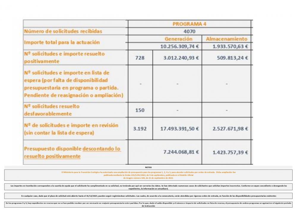

    Aquí en Zaragoza han publicado (02/12/2022) la resolución de las ayudas de las solicitudes presentadas los 9 primeros días del plazo (13/12/2021 al 22/12/2021) y, de momento, hay concedidas 728 subvenciones y 3.192 pendientes de "fondos", pero parece que el principal problema es el atasco administrativo (6 meses para tramitar 878 solicitudes...).¿Alguien ha recibido las ayudas a la instalación recogidas en el RD 477/2021?-aragon-021222_page-0001.jpg
  11. #36
    may 2020
    Las Palmas GC
    400
    Predeterminado Re: ¿Alguien ha recibido las ayudas a la instalación recogidas en el RD 477/2021?
    Cita Iniciado por Javierlp Ver mensaje
    Buenas tardes.
    Aquí en Zaragoza han publicado (02/12/2022) la resolución de las ayudas de las solicitudes presentadas los 9 primeros días del plazo (13/12/2021 al 22/12/2021) y, de momento, hay concedidas 728 subvenciones y 3.192 pendientes de "fondos", pero parece que el principal problema es el atasco administrativo (6 meses para tramitar 878 solicitudes...).Pulsa en la imagen para verla en tamaño completo
Nombre: Aragon 021222_page-0001.jpg
Visitas: 175
Tamaño: 84,3 KB
    Pero entonces, ¿se han concedido 728 ayudas?
    https://www.solarweb.net/forosolar/f...tml#post451546
    En el mensaje número 13 del hilo a anterior dabas a entender que nadie iba cobrar un euro de subvención.
    Lo que sí hay que decir es que el ritmo de tramitación de las solicitudes es vergonzoso; menos de 1 tercio de solicitudes tramitadas en todo un año.
    Las subvenciones tienen varias fases.
    1- Reserva
    2- Aprobación de la subvención
    3- Pago de la subvención
    Por el momento la mayoría en 1. Algunos, cada vez mas, está avanzando muy rápido ahora comparado con el resto del año en 2. No he leído a nadie que este en proceso de pago.
    En Madrid están entrando en 2 el expediente 13000 aprox del programa 4. Del programa 6 están entrando en 2 el expediente 35000 aprox.
    Un expediente del programa 6 número 32000 es de verano 2022. Un expediente del programa 4 número 20000 es de principios 2022.
    Si, si de acuerdo con las 3 fases de la subvenciones. Pero mi comentario era para ver si el forero Javierlp aclaraba como es que hace 2 meses en otro hilo daba a entender que nadie iba a cobrar 1 euro y luego se pasa por este hilo y dice que 728 subvenciones han sido concedidas (digamos están en fase 2). Por que podría haber dicho, muchos de los que piden subvenciones no las van a cobrar o las van a cobrar años después, pero no sus palabras textuales han sido "¿Conoces a algún particular que le haya llegado la subvención?" Quizás sea que esos 728 con la subvención aprobada (les ha llegado la subvención, otra cosa es cuando la cobren) no son particulares y son todos empresas, pero bueno a ver si se pasa por el hilo y nos lo aclara.
  15. #40
    Javierlp está desconectado Forero
    dic 2020
    Zaragoza
    184
    Buenas tardes.
    Pues sí, tienes razón, por aquel entonces mi instalador, que es el mismo que hizo la instalación de mis suegros para los cuales les solicité la subvención me dijo: "En Navarra han empezado ahora a resolver las primeras solicitudes, de batería nada han llegado contadas y seguro a dedo, todas pone 0 y con * que pone algo de límite presupuestario...De placas, están concediendo, solo que las que están llegando se solicitaron el mismo día que salieron o siguiente...también ha salido que iban a volver a ampliar fondos, aunque visto lo visto llegan para poco, con la cantidad de solicitudes de los primeros días".
    En cambio a primeros de diciembre publicaron en Aragón las solicitudes concedidas, denegadas, renunciadas y pendientes:
    https://www.aragon.es/-/ayudas-para-...e-29-de-junio-
    Y si bien van increíblemente lentos, parece ser que llegan (a mis suegros aún no).
