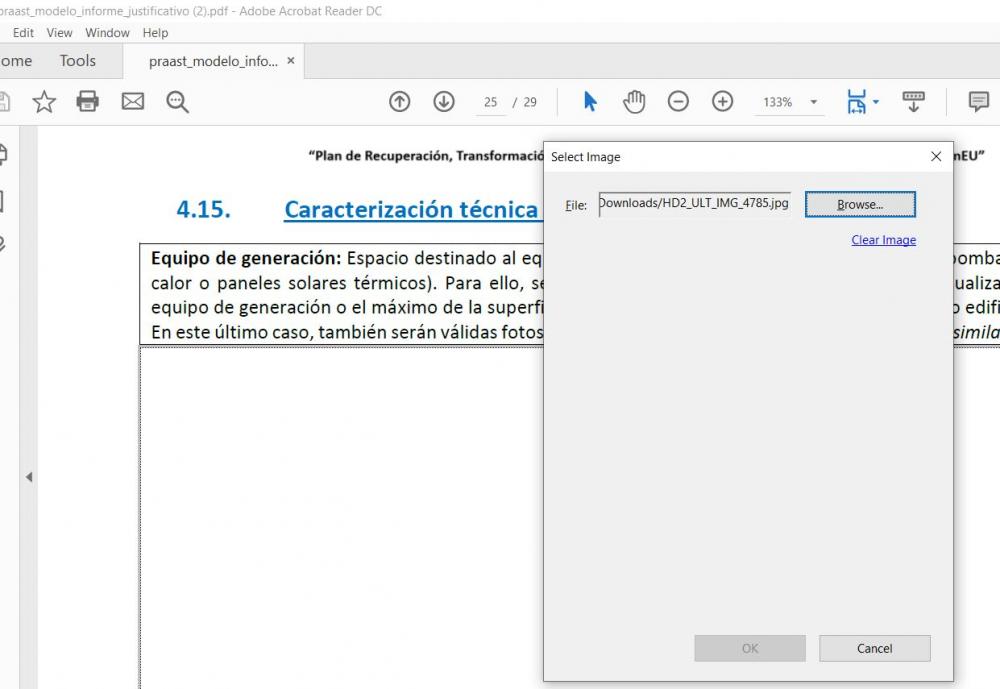

Hola Dolopezg, estoy intentando subir las fotografías al nuevo documento J01 y no puedo... Aparece una manita en el espacio de la fotografía, pero luego no encuentro ningún desplegable donde pueda insertar el archivo con la fotografía. ¿Podrias tú o cualquier otro compañero que lo haya hecho ayudarme con esto ?? En Madrid, la ayuda de FENERCOM es una verguenza, no cogen NUNCA el teléfono, y después de media hora esperando te dicen que te pases por sus oficinas de Orense creo...

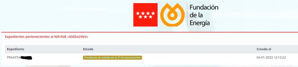

Después de más de dos años esperando os comento la situación de lo expediente a ver si me podéis sacar de dudas.
Después de la revisión de la segunda documentación, me solicitaron la rectificación de un documento que estaba enviado pero que había cambiado el formato...no digo lo que pienso de esto.
Después de rectificar ese documento y pendiente de su aprobación, me aparece ahora el mensaje de que me solicitan "DOCUMENTACION ADICIONAL". Algún forero sabe de qué documentación se trata?.
No van a parar de pedir documentación adicional hasta que podamos justificar, o elaborar esa documentación?
Os escribo desde la Comunidad de Madrid.

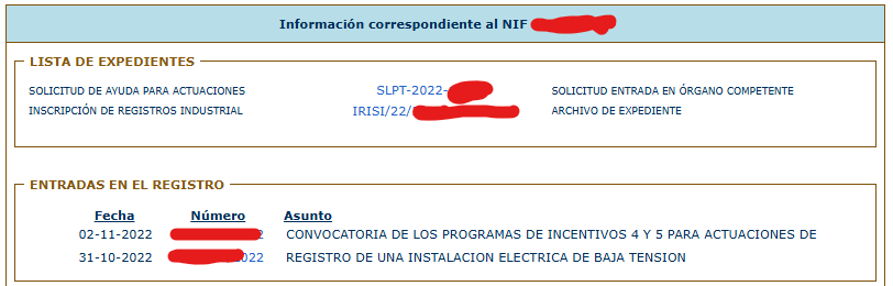

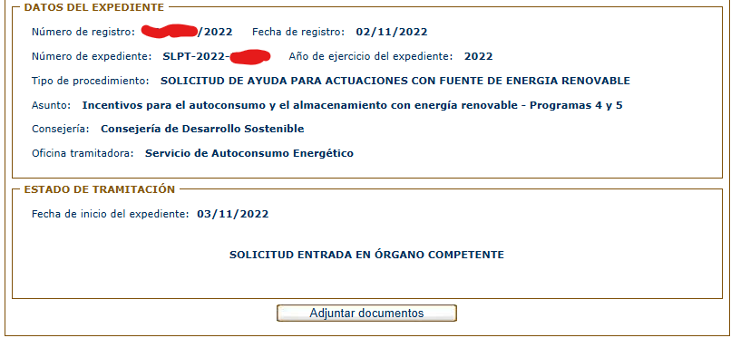

Hola SAJOY, primero gracias por tu colaborar, tu comentario me ha ayudado un poco a entender como va el tema este, yo puse las placas en Octubre de 2022, también en Castilla La Mancha, la empresa instaladora se encargó de tramitar los papeles para la subvención, pero a día de hoy no he recibido ninguna comunicación para entregar documentación, ¿de que forma te la solicitan?, no me ha llegado ningún correo que yo sepa, en la ventanilla electrónica de la junta de CM si que veo los expedientes de la instalación como se puede ver en la imagen superior que adjunto, uno de industria el cual pone que está aprobado desde febrero de 2023, y el expediente de la solicitud de subvención, que me aparece lo mismo que a ti, solo que a mi no me han pedido documentación, y es lo que me mosquea, no se si es normal esto, alomejor debería adjuntar la documentación que comentáis por aquí directamente, no se que hacer la verdad.
Expedientes:
Archivo adjunto 31859
Estado de tramitación del expediente sobre la solicitud de la ayuda:
Archivo adjunto 31860
Buenas, por lo que veo la ayuda fue solicitada el 02/11/2022 por lo que para empezar todavía no la tienes concedida, que es el requisito previo a que te requieran la documentación.
En la página https://www.castillalamancha.es/gobi...as-autoconsumo puedes ver las resoluciones, por lo que veo para el programa 4 que es el que nos incumbe la última resolución data del día 8 de Agosto y se concedieron las que estaban pendiente hasta últimos de Agosto del 2022 por que todavía te faltan por resolver los que las pidieron en septiembre y octubre.
Una vez se publique la resolución de concesión, tardan más o menos un mes en requerirte la documentación, te mandan un mensaje tipo con la documentación que les tienes que adjuntar, en mi caso fue por correo electrónico y si no recuerdo mal tardaron como un mes.
Espero, haberte sido de ayuda, cualquier cosa me dices.
PD: Yo sigo sin saber nada de nada cuando en Noviembre va a hacer un año que entregue la documentación.

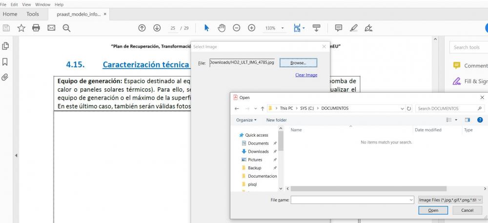

Revisa que tengas permisos para modificar el documento J01 que te has descargado porque es extraño.
Es suficiente con pulsar en el recuadro de la fotografía (sale la "manita") y a continuación un cuadro de diálogo para seleccionar la foto desde tu PC.
Archivo adjunto 31885
Archivo adjunto 31886
Suerte
