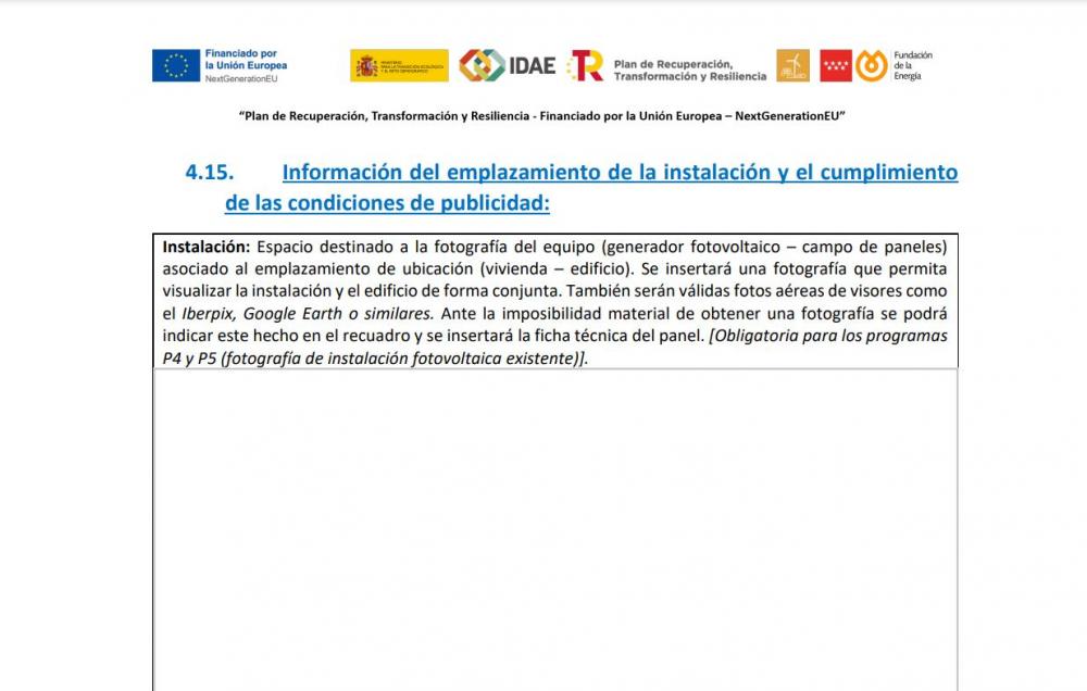

Hola de nuevo:
Revisando el formulario a rellenar me he encontrado con la siguiente página:
Archivo adjunto 31773
La vista general puede ser aportada con imagenes de programas como Google maps o el visor de IGN. En Madrid no hay que olvidar el visor de Nomecalles con fotografias aereas antiguas y recientes. Pero si la instalación es muy reciente es posible que no aparezca en dichas fotos.

Una consulta, por si alguien puede ayudarme.
Actualmente estoy pendiente de envío de la segunda documentación con este "NUEVO procedimiento EXPRESS",
Tengo la siguiente duda respecto al punto:
4.14. Información del emplazamiento de la instalación y el cumplimiento de las condiciones de publicidad:
Instalación: Espacio destinado a la fotografía del equipo asociado al emplazamiento de ubicación (vivienda/edificio). Se insertará una fotografía que permita visualizar la instalación lo más completa posible.

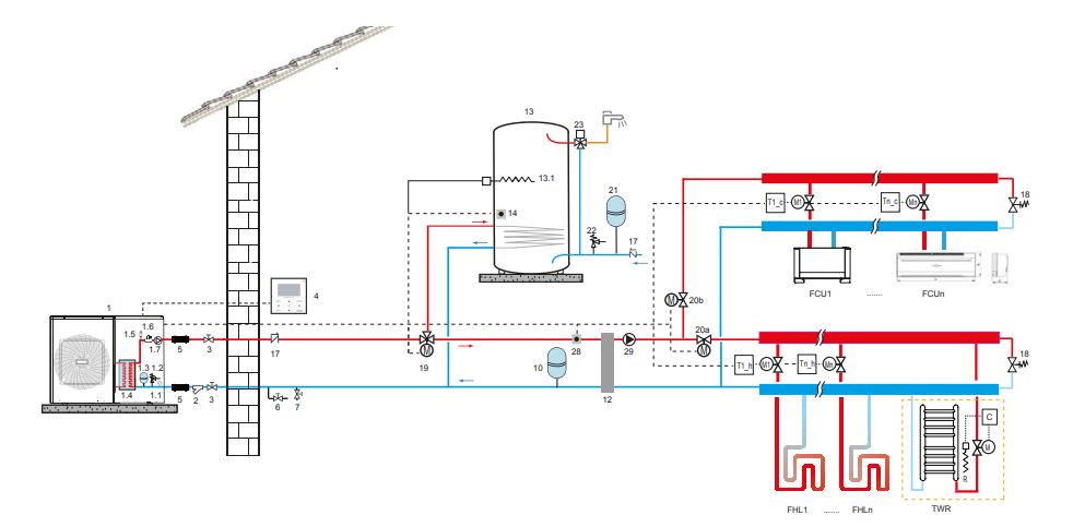

¿Se refiere a una fotografía donde se refleja un esquema de la instalación completa?
o ¿se refiere a una fotografía con la ubicación de la vivienda donde está la instalación (localización)?
es decir, sería algo como este esquema?
Archivo adjunto 31782

Respuesta a Dlopezg :
En el documento hay una página donde se pueden introducur las fotografias y tiene este texto:
4.15. Información del emplazamiento de la instalación y el cumplimiento
Instalación: Espacio destinado a la fotografía del equipo (generador fotovoltaico – campo de paneles)
asociado al emplazamiento de ubicación (vivienda – edificio). Se insertará una fotografía que permita
visualizar la instalación y el edificio de forma conjunta. También serán válidas fotos aéreas de visores como
el Iberpix, Google Earth o similares. Ante la imposibilidad material de obtener una fotografía se podrá
indicar este hecho en el recuadro y se insertará la ficha técnica del panel. [Obligatoria para los programas
P4 y P5 (fotografía de instalación fotovoltaica existente)]
La foto conjunta es normalmente imposible que sea completa: Si sacas los paneles dificilmente se verá el inversor y las potecciones que normalmente estaran en un espacio interior.
Yo en su momento aporte una foto de la vertiente del tejado que permitia ver los 12 paneles y que obtuve a una distancia del edificio con un teleobjetivo y otra de la pared interior donde estaba el inversor y las protecciones. Para la vista general te admiten fotos aereas donde se vea tu tejado con las placas que puedan encontrarse en visores tales como Google Maps, el del Intitituto Geografico, o similares. Si es en Madrid Nomecalles tiene colecciones de fotografias aereas de toda la Comunidad de distintos años, pero las ultimas son del 2023, por lo que si la instalación es reciente es posible que las placas no aparezcan en ellas. En un comentario que he realizado en este hilo me he referido a la utilidad de fotos realizadas con drones. Lo que si parece es que quieren una imagen donde se aprecie el numero de placas que tienes.
