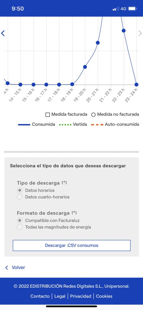

¿cuanto tiempo hace falta para consultar en e-distribución los excedentes desde la fecha de alta en autoconsumo?
Buenos días. Estoy de alta en autoconsumo desde el día 11 de abril en la página de e-distribución,. Sin embargo cuando consulto la curva de consumo solamente me aparece lo consumido, no me aparece lo vertido(que si puedo consultar a través de la página del fronius).
¿ Se trata solo de un desfase temporal y dentro de un tiempo me permitirá ver lo vertido o e-distribución tiene que hacer algo?.
Lo comento por qué ,cuando descargo el CSV ,tampoco se ve lo vertido y me preocupa que los datos que comunique a la comercializadora no sean los correctos.
He abierto una incidencia en e-distribución me contestan:
"Comprobamos que el proceso de contratación a través de este área finalizó el pasado 11/04/2022 con la activación del autoconsumo tipo 41 Con excedentes y compensación Individual -
Desde este buzón no gestionamos este tipo de consultas/peticiones. Deben de ponerse en contacto con su comercializadora para que tramite su petición a través de los canales establecidos."
Yo entiendo que es una cuestión de la distribuidora que no me permite ver lo vertido e imagino, por lo que he leído en otros foros, que es cuestión de tiempo que se pueda ver pero me preocupa que no aparezcan los excedentes y la comercializadora no me los compute en la primera factura a emitir.
¿Cuanto tiempo es normal para que, desde el alta del autoconsumo, aparezcan los excedentes (vertido) en la app o web de e- distribución?
Si no me aparecen y vista la contestación de e- distribución ¿que debo hacer o donde puedo reclamar?
Archivo adjunto 27180

Yo finalmente pude verlo al cabo de 10 días desde el alta en autoconsumo. Parece que es cuestión de tiempo

Estoy en un caso similar. A mi me tardo unos 7 días laborables en aparecer.
