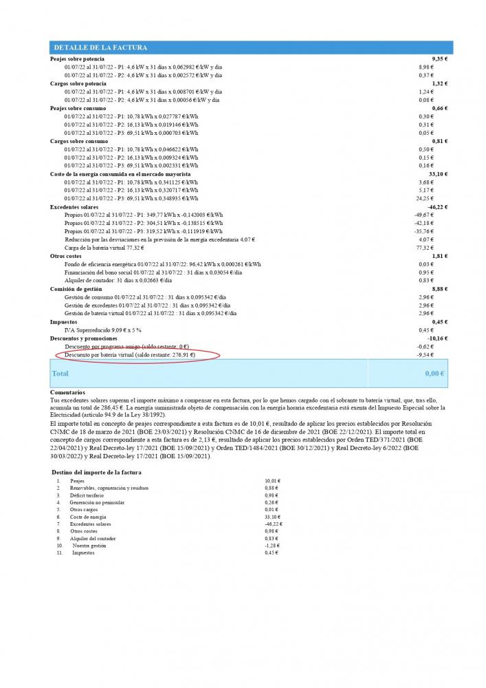

Buenas tardes.
Os adjunto mi última factura de Próxima Energía (y ya es la cuarta con importe cero) por si os sirve de referencia:Archivo adjunto 27996Archivo adjunto 27997
