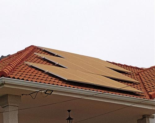

    Predeterminado Caida de producción por calima
    La producción ha caído brutalmente. No solo porque gran parte de la energía solar es interceptada por el polvo atmosférico, si no también porque tiene que atravesar la capa que se ha formado sobre las placas. Esperemos que pasado el episodio de la caída de polvo, venga otro de caida de agua que arrastre estas partículas fijadas sobre las placas.

    BaronVerde está desconectado Forero
    mar 2022
    Isla de La Palma
    81
    Predeterminado Re: Caida de producción por calima
    Estas partículas son tan duras como el cristal (SiO2), pueden rascar. Primero usaría agua y luego una escoba suave, pero no esperaria demasiado.

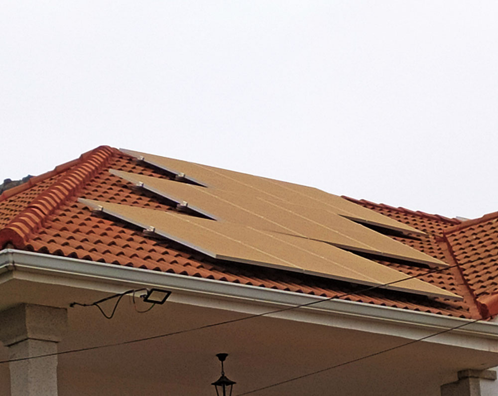

    Hola de nuevo:
    Hoy ha llovido un poco y el aspecto ha cambiado sustancialmente. Dado que hay pronostico de mas lluvias esperare a ver como evoluciona la cosa.

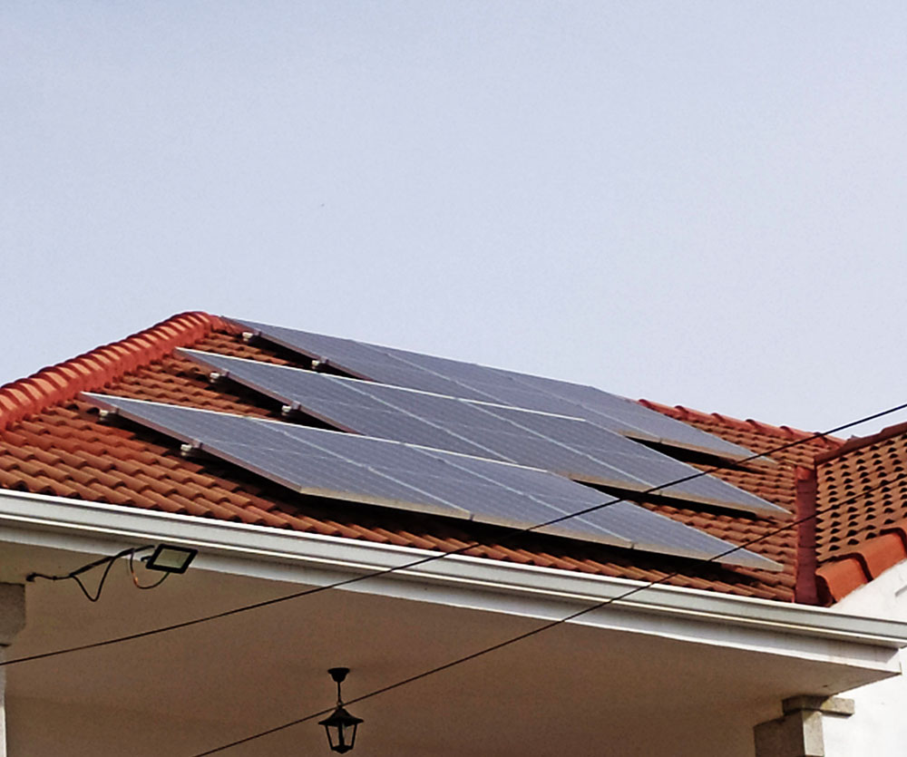

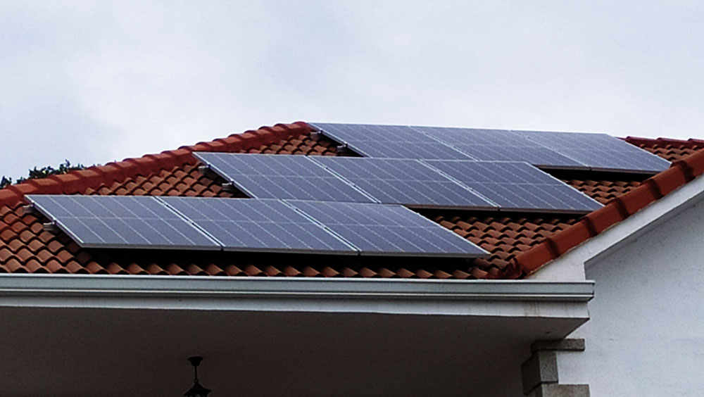

    Hola de nuevo:
    Pues pasados unos días y caídos unos 100 l/m2, el aspecto que muestran las placas parece muy aceptable. Ya es cuestión de esperar que las de el sol, no las ha dado desde el episodio de la calima, y comprobar que su rendimiento es similar al que tenían antes.
    La naturaleza trajo el polvo y la naturaleza se lo llevó.

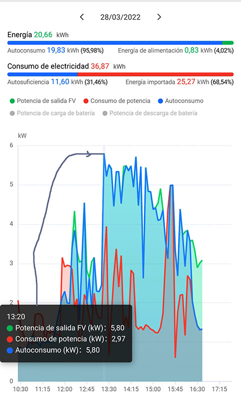

    Hola de nuevo:
    Pasadas dos semanas del episodio de la caída del polvo sobre la placa y despues de las lluvias de estos ultimos días, finalmente hoy el sol ha alumbrado con una cierta intensidad, aunque sin llegar a hacerlo a traves de un cielo nitido. No obstante ha aparecido un pico de 5,8 kW que supera sensiblemente la potencia pico de las placas 5,4 kWp.
    Con ello parece claro que la limpieza de la arenilla que han realizado las lluvias ha resultado eficaz.

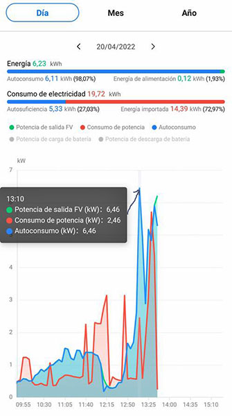

    Hola de nuevo:
    Pues pasadas unas semanas hoy he podido comprobar que las placas ya guardan pocos recuerdos de la capa de arenilla que dejo la calima. Esta noche ha sido una ligera capa de nieve la que se ha acumulado sobre ellas, pero pronto se ha fundido y a mediodía se han colado entre las nubes los rayos del sol y creo que se ha batido en mi instalación el récord de pico de producción. La teórica es 5,4 kWp, pero hace un rato se ha llegado a los 6,46 kW. Se han presentado las condiciones de producción optima, placas frías y el sol a mediodía colándose entre las nubes.
