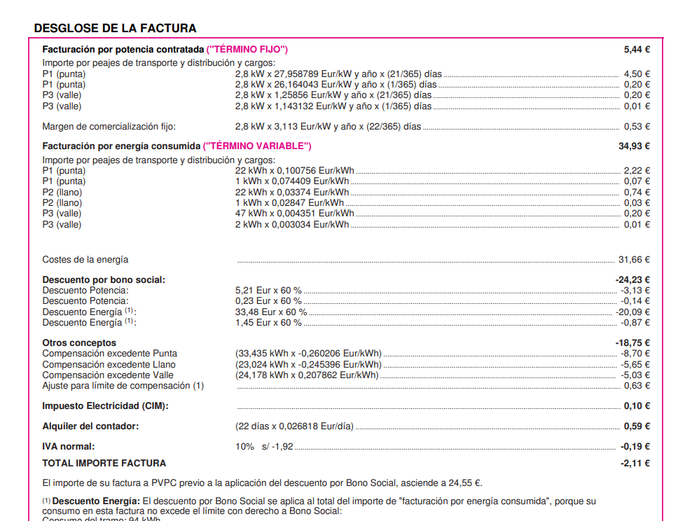

A mí tampoco me llegan, me llegó la de marzo, que era de -2 y algo, tuve pocos excedentes porque fue un mes lluvioso pero no me la pagaron, ahora no me llega ni abril ni mayo, que deberían ser más generosas pero es que no sé si las pagan... ya veremos. Si quieres ver cómo las pagan, aquí lo tienes en mis mensajes
Archivo adjunto 27516

Gracias por compartir la captura. Yo estoy deseando que me manden la factura para analizarlo todo al milímetro pero no me explico como pueden tardar tantísimos meses en enviarla.
Lo de la factura negativa no lo había visto nunca y hasta donde yo se creo que no se remuneran los excedentes, como máximo sólo valen para amortiguar el término variable, pero el fijo tengo entendido que no se descuenta.

Sí, claro que se descuentan los costes fijos, ya lo ves en mi factura, sólo tienes que sumar cada concepto. Otra cosa es que no me hayan hecho el ingreso.

Buenas noches.
A mi entender, no os sale negativa la factura por los excedentes, sino debido a los descuentos por Bono Social, que afectan tanto al término de potencia como a la facturacion por consumo de energía.
De hecho, donde aparecen en negativo los importes a descontar por compensación de excedentes, hay una cuarta linea que pone Ajuste para límite de excedentes, que está en positivo, de la cual Energia XXI no explica nada, ni de donde sale, ni de como la calcula.
En vuestro caso es muy poca cantidad, pero por ejemplo, en el caso de mis padres, que no tienen el bono social, en la factura del mes de junio, por ese concepto les han cobrado más de 20 euros, aunque el importe total de la energia excedente era inferior al de la energia comprada, es decir, una parte de los excedentes compensados, se los convierten en un cobro.
Hay muchas quejas al respecto con Energia XXI, pero no se servirán de algo.
Mientras podáis seguir con el bono social, mucho mejor para vosotros.

Exactamente es así, pero no sólo en energía XXI, creo que en todas las de PVPC y en algún contrato de mercado libre también. Y a eso se suma que no están al día de las facturas, para otro año tendré en invierno PVPC y en verano me cambiaré a alguna que me permita pasar los excedentes a una segunda residencia.
Suerte con la reclamación, yo también la voy a poner pero de momento he dormido todas las noches de verano con el AA puesto en la planta de arriba por la situación que comentas ya que a mi entender ese concepto de límite se aplica cuanta mayor sea la diferencia entre consumo de la red y excedentes, si estás interesado creo que viene explicado en un Real Decreto. No hay que regalarles nada, prefiero pagar algo de más y vivir lo mejor posible.

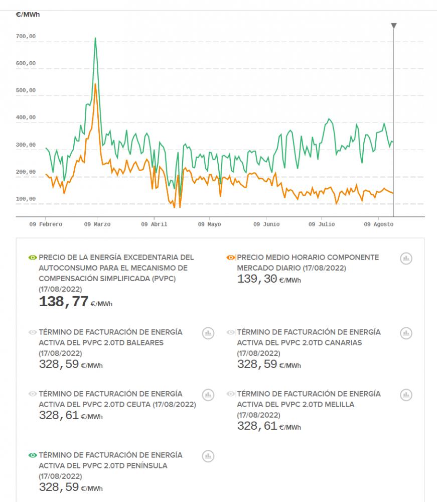

A mí también me parece que lo están haciendo mal, de todos modos te has saltado unos párrafos donde se define cómo se valora la energía:
ii. En el caso de que se disponga de un contrato de suministro al precio voluntario para el pequeño consumidor con una comercializadora de referencia:
a. La energía horaria consumida de la red será valorada al coste horario de energía del precio voluntario para el pequeño consumidor en cada hora, TCUh, definido en el artículo 7 del Real Decreto 216/2014, de 28 de marzo.
b. La energía horaria excedentaria, será valorada al precio medio horario, Pmh; obtenido a partir de los resultados del mercado diario e intradiario en la hora h, menos el coste de los desvíos CDSVh, definidos en los artículos 10 y 11 respectivamente del Real Decreto 216/2014, de 28 de marzo.
El mercado intradiario suele corregir en poco al diario, tiene menos actividad así que si tomamos el precio diario, se ve cómo afecta a esta diferencia de precios el tope de precio del gas si se toma como referencia el mes de febrero hasta hoy.
Archivo adjunto 27985
Hay 3 curvas, pero las de precio del mercado diario y el precio de autoconsumo en compensación simplificada (verde claro y naranja), están superpuestas como debe ser. Y se ve que a partir de que entrara el tope del gas, el PVPC se aleja. Bueno, eso ya se sabía, que los excedentes cada vez valen menos, pero se indica que el balance se hace entre los el precio de la energía horaria en un período de facturación, así que no entiendo que te hayan hecho ese ajuste.
En mi caso, la factura era de marzo y sólo me cobraron 50 céntimos por el ajuste, si se aplica el descuento por bono social de la energía consumida, queda bastante parecido al excedente, así que por lo que cuentas de tu factura, parece como si hubieran cambiado las reglas a mitad del juego y no me va a servir lo de ajustar el consumo a los excedentes, habrá que esperar a que llegue alguna factura.
