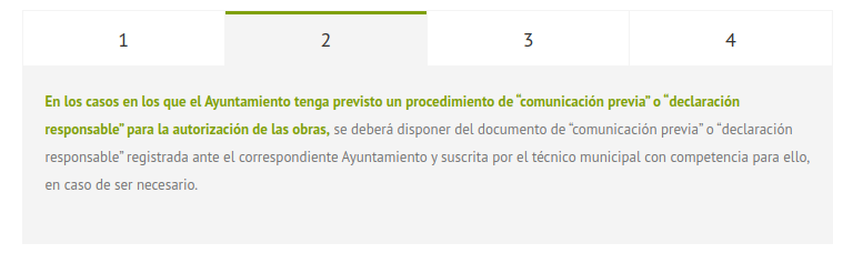

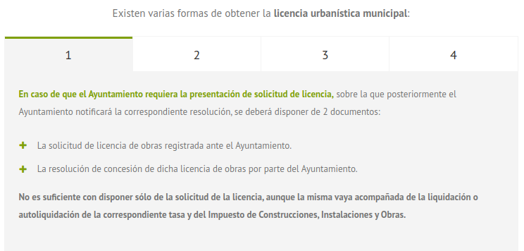

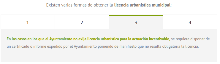

Re: Es necesario licencia de obras del ayuntamiento
Hola buenas noches.
En Andalucía, para instalar las placas solo se necesita la comunicación responsable, pero si se va a solicitar subvención, depende del Ayuntamiento.
Archivo adjunto 26903
Archivo adjunto 26904
Archivo adjunto 26905
Estas capturas son de la página:
https://www.agenciaandaluzadelaenerg...a-a-conservar/
