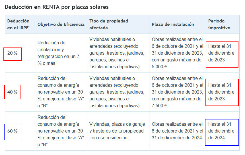

No lo han ampliado todavia.
Las deducciones del 20% y 40% finalizan el 31 de diciembre del 2023 y la del 60% acaba el 31 de diciembre de 2024.
20% IRPF https://sede.agenciatributaria.gob.e...zar-obras.html
40% IRPF https://sede.agenciatributaria.gob.e...zar-obras.html
60% IRPF https://sede.agenciatributaria.gob.e...zar-obras.html
Este es el resumen de lo que hay ahora.
Archivo adjunto 30740
Re: Dudas sobre deducción IRPF Real Decreto-ley 19/2021
Mira el link que he pegado antes que es de la Agencia Tributaria:
sede.agenciatributaria.gob.es/Sede/irpf/campana-renta-2022/deducciones-obras-mejora-eficiencia-energetica-viviendas/deduccion-obras-rehabilitacion-energetica.html
Ahí parece que salen las fechas actualizadas.
Edito: De hecho de los 3 links que pones del 20%, 40% y 60% fíjate que en el del 60% ya salen las nuevas fechas :)
migueldd
Pues yo creo que no es correcto. La deducción del 60% creo que, desde el principio, finalizaba el 31-12-2024. La deducción se aplica en cada año (2021, 2022 y 2023) en relación con las cantidades satisfechas en cada uno de ellos (con un máximo de 5.000 €). Las cantidades que no hayan podido deducirse, por exceder ese límite de 5.000 €, se podrán incluir, con el mismo límite, en los 4 ejercicios siguientes (siempre que la base acumulada de la deducción no exceda los 15.000 €). Las obras de mejora de la eficiencia energética, sobre la que se obtiene esta ayuda, tienen que haberse realizado entre el 6 de octubre de 2021 y, en el caso de esta deducción, hasta el 31 de diciembre de 2024.
