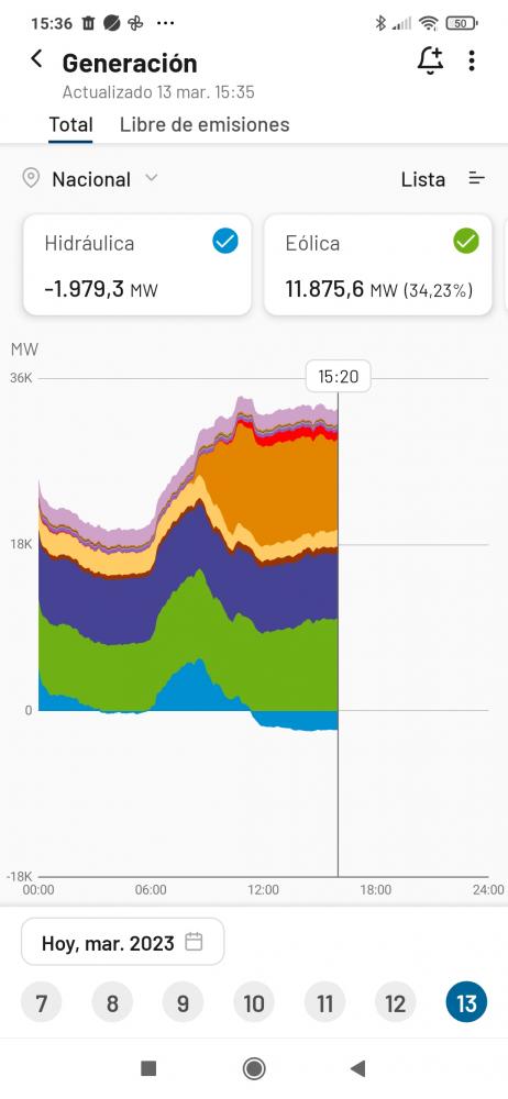

    Cita Iniciado por SAJOY Ver mensaje
    En una factura con tarifa de precios basada en precios pvpc, nunca se sabe si son muchos excedentes, porque de antemano no se sabe el precio al que te van a facturar los consumidos, si hay un cambio drástico de precios, puede que por muchos excedentes que tengas no te quede la factura a 0.
    En estos momentos con la tarifa PVPC se esta facturando el KWh a 5,2 centimos de euro. pero los excedentes se pagan a 0,3 centimos de euro el KWh. Hoy no, pero ha habido dias donde donde este valor ha sido negativo, se ha llegado a tener que pagar por los vertidos.
    Unos momentos que las hidroelectricas con turbinas reversibles pueden mandar agua hacia ariba y guardarla para turbinarla cuando las condiciones sean favorables. Algunos embalses con infrestructuras adecuadas pueden actuar como grandes baterias de acumulación de energia....
    Pero evidentemente estas infaestructuras han requerido grandes inversiones, que logicamente los propietarios es razonable que pretendan rentabilizar.
    Editado:
    Aqui vemos que en estos momentos las hidraulicas, en vez de producir, tienen un consumo de 1.979.MW que estan dedicando al bombeo
    Mejor tarifa electrica con compensacion de excedentes-bombeoscreenshot_2023-03-13-15-36-23-401_es.asseco.ree.jpg
    Editado:
Nombre: BombeoScreenshot_2023-03-13-15-36-23-401_es.asseco.ree.jpg
Visitas: 75
Tamaño: 37,6 KB
    Lo bueno de Lumio es que te valora el excedente sobre la media mensual de OMIE, no por hora. Para tener facturas 0 tienes que tener un ratio de excedentes/consumo de alrededor de 3 a 1. En compañías como próxima creo que son de 4 a 1.

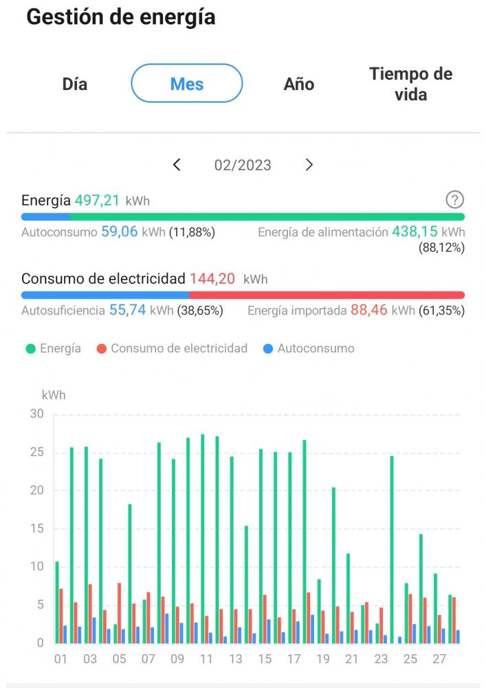

    Estos son mis datos de Febrero igual consigo factura 0.
    Mejor tarifa electrica con compensacion de excedentes-screenshot_2023-03-13-16-27-22-186-edit_com.huawei.smartpvms.jpg

    Cita Iniciado por mvecilla Ver mensaje
Nombre: Screenshot_2023-03-13-16-27-22-186-edit_com.huawei.smartpvms.jpg
Visitas: 100
Tamaño: 67,2 KB
    que barbaridad, en febrero y solo eres capaz de autoconsumir el 38%? para que tanta produccion?

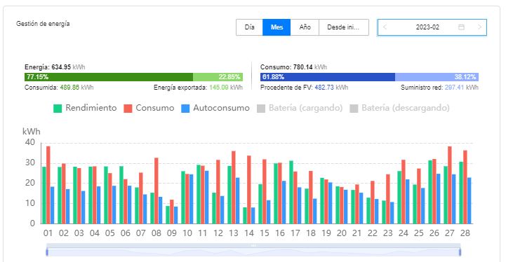

Visitas: 100
Tamaño: 67,2 KB
    Los datos indican que tu instalación esta claramente sobredimensionada.
    Yo en la mia tengo los calculos realizados y espero que se desvien de la realidad muy pocos euros y me salen que tendre que pagar un poco menos de 60 euros.
    Pero mi instalación tiene unos consumos mucho mas elevados:
    Mejor tarifa electrica con compensacion de excedentes-consumosfebrero23captura.jpg
    Pero no me quejo: con mi antigua calefacción de gasoleo seguramente me hubiera gastado mas de 250 euros en combustible.
    He consumido fundamentalmente en la aerotermia 780 KWh pero solo he tenido que tomar de la red 297 kWh, que solo es un 38% del consumo y ademas gran parte de él en horas de precios bajos mediante un control de las baterias.
    Yo hasta que no quite la calefacción no puedo llegar a consumo 0. Este mes de marzo ya he tenido algunos dias de consumo negativo, pero no muchos.

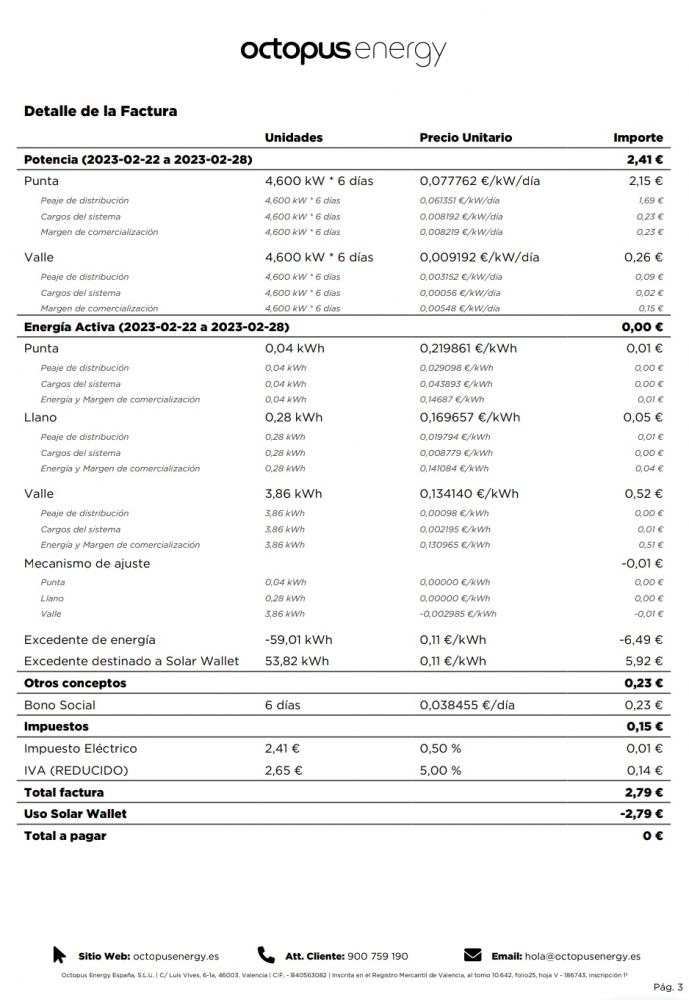

    No puedo estar más contento con ellos. Contraté con Octopus y aunque llevo menos de 1 mes, acabo de recibir mi primera factura, y tal como prometí en un post anterior os la voy a compartir. Ojo! Solo abarca 6 días y no tengo consumos de la red apenas porque todo lo cojo de la producción FV o de batería, con lo cual todo sea dicho de pago, creo que tengo mi instalación bien ajustada a mis consumos. Pero en fin, lo importante es que me sale 0€ a pagar, ya que Octopus bonifica potencia, bono social y tope del gas con tus excedentes. Y lo que sobra para el mes que viene.... No quiero ni imaginar lo que exportaré a la red en pleno verano con más horas de sol!
    Mejor tarifa electrica con compensacion de excedentes-img_20230315_211908.jpg

    Cita Iniciado por asis2k Ver mensaje
Nombre: IMG_20230315_211908.jpg
Visitas: 271
Tamaño: 83,6 KB
    Cuánto tiempo llevas con ellos? Yo llevo desde el 23/2 y todavía no tengo la factura

    Cita Iniciado por Mazazo Ver mensaje
    Pues como digo en mi mensaje, llevo menos de 1 mes, si ves la factura, exactamente desde el día 22/2. Posiblemente tu ciclo de facturación sea distinto al mío pero tranquilo que te llegará pronto.
    Hasta ahora todo va como esperaba. No se por que razón han cerrado factura en los 6 primeros días, pero a mí al menos me ha servido para comprobar que han cumplido con la factura cero.
Visitas: 271
Tamaño: 83,6 KB
    Al final poder llegar a factura 0 lo hacen muchas comercializadoras, te han facturado solo 6 días, a ver cómo es el mes entero, pero si es cierto que Octopus es una de las mejores opciones junto con BonPreu o Lumio.
