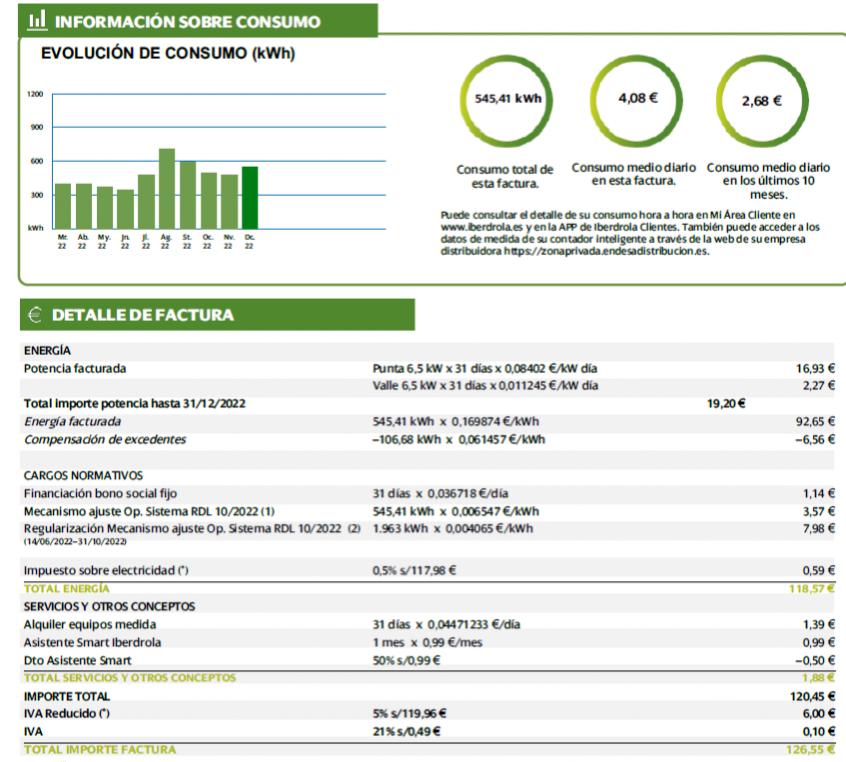

    No sé si me pretendías aludir con este mensaje, pero yo ya he puesto alguna captura en éste u otros hilos...
    El caso es que el 20 de diciembre se me terminó el "chollo", se me renovó el contrato y se me actualizaron los precios, pero sólo de la energía que compro, no de los excedentes...
    Adjunto una captura de la factura de diciembre con el cambio de precio viejo a precio nuevo.
    En Iberdrola a veces te tocan operadores que no te ayudan nada y parecen no conocer sus productos y otras veces te tocan personas muy capaces que te tratan de ayudar lo mejor que pueden, y ésta vez no fue una excepción...
    Tras una primera llamada, me dijeron que no me podían actualizar el precio de los excedentes hasta finales de febrero (fecha en la que empecé con la compensación simplificada) porque es contrato anual.
    Después me pasé al plan online, ahora mismo ya no interesa el plan solar (viendo precios y sabiendo que no tengo tantos excedentes como para que me compensen próxima o lumio) y en la última llamada (unas horas después, cuando ya se había formalizado mi cambio de plan) llamé para activar el solar cloud y le dije a la que me atendió que ya que habían cambiado las condiciones de mi contrato, se podría revisar el precio de mi excedentes... y sin poner ninguna pega, lo revisó y ya me quedaron a 10 céntimos el KWh.
    Por cierto, me dijo que el límite de la batería virtual son 40€ mensuales (no es un valor máximo absoluto)
    Como no voy a llegar a esa cifra, no me preocupa, y quedándome con la energía comprada a 17 céntimos y los excedentes a 10... Pues creo que no está tan mal.

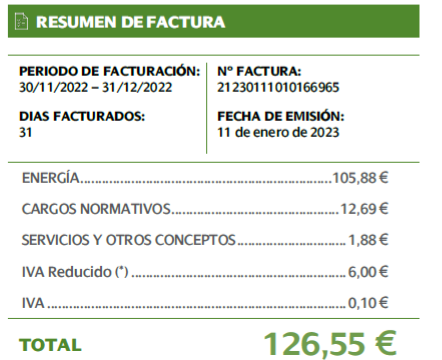

    Cita Iniciado por DMayo Ver mensaje
    Gracias por haber mencionado ese plan [emoji6]
    No aludo ni a ti ni a nadie, para referirse a alguien hay que tener pruebas contundentes y por supuesto no las tengo, lo que si me extraña mucho como ya dije en el otro post que cada vez que me meto en las paginas que se recomiendan no encuentro dichas ofertas o precios.
    Cuando Iberdrola en Marzo del año pasado sacó el Plan Online y que se recomendó por aquí, al meterte en su pagina efectivamente como pudimos comprobar las tarifas que se decían aquí se correspondía con las la web de Iberdrola, cosa que últimamente no ocurre con las que se ponen, puede que sea debido a la fluctuación de precios de la actualidad que cambian cada hora.
    Por todos es sabido que existen una serie de comerciales pagados por las compañías para que se metan en diferentes foros y cuenten las bondades de esas compañías, no acuso a nadie (no tengo pruebas), pero allá el que se pique, si recomiendo que se tenga mucho cuidado con la atención y lo que nos cuenten los comerciales que nos lían y al final no es lo que nos dicen.
    Este verano pasado mi nieta al estar de vacaciones y a espera de continuar los estudios se puso a trabajar en un call center para ofrecer las bondades de los precios de una compañía muy famosa y bastante recomendada por aquí, y la forma de trabajar y vender que le habían dicho dejaba mucho que desear, cuando le pregunté que si a los futuros clientes les informaban de que el nuevo contrato llevaba implícito el tope del gas, me preguntó que eso que era, por lo tanto solo le informaban del coste del KWh con relación a otras compañías, cuando le dije si no le daba pena engañar a la gente dejó el trabajo.
    En cuanto a mi factura con Iberdrola cuelgo la ultima y como decía otro forero en esta me han cobrado los atrasos desde junio por el tope de gas o lo que sea, si bien me siguen respetando los 0.17€ el KWh y la compensación a PVPC (este mes una mierda), a ver cuando me toque renovar que es lo que me ofrecen. Saludos.

    Cita Iniciado por ravilongui Ver mensaje
    La leche no puedo colgarla a ver si doy como lo hice la ultima vez.Nombre:  forosolar1.png
Visitas: 1277
Tamaño: 74,6 KB
Nombre: forosolar2.jpg
Visitas: 168
Tamaño: 88,3 KB
    ¿Compensación a PVPC? Será compensación por horas sobre OMIE, para que te hagas una idea, el precio medio OMIE en diciembre es de 0,09675€/kWh y a ti te han compensado a 0,06. La tarifa fija de 0,17€/kWh está bien, pero te la están colando también en la potencia... No te voy a recomendar ninguna comercializadora, pero deberías preguntar en otras, porque definitavamente hay muchas mejores, y más que los chorizos de Iberdrola

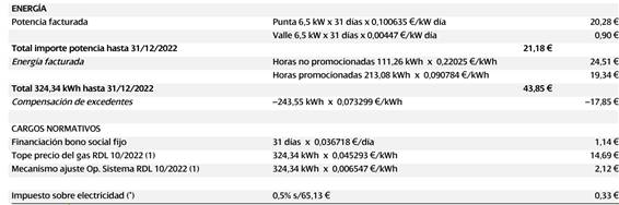

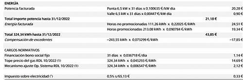

Visitas: 1277
Tamaño: 74,6 KB
Visitas: 168
Tamaño: 88,3 KB
    Estoy comparando tu factura de diciembre de Iberdrola con la mia y creo alguien me la esta...
    ¿como es posible el castañazo que me meten del tope al gas comparado con tu factura? me han cobrado a 0,045293 €/kw por el consumo del mes es decir 14,69€

    [QUOTE=jpflat;459254]Estoy comparando tu factura de diciembre de Iberdrola con la mia y creo alguien me la esta...
    Me imagino que también estas con Iberdrola?, yo contraté el 8 de marzo pasado y por lo tanto me están respetando y no me cobran el tope, ¿ cuando contrataste tú?, por lo que veo el tope es prácticamente el 33% del importe de lo que consumas, o por lo menos es lo que se deduce de lo que te han cobrao, si te fijas yo al tener tarifa fija todo el día a 0.17€ me sale más caro que sumando tus dos tarifas que te sale de media a 0.1354€ el KWh.
    Resumiendo lo que el gobierno dice que te da bajando el IVA de ciertas cosas, te las quita de otros lados como pasa con la Regulación del Mecanismo de Ajuste que se lo sacó de la manga después del tope y más de actualidad con el plástico, y la gente sigue creyendo que el gobierno te dá algo. Saludos.

    Cita Iniciado por jpflat Ver mensaje
Nombre: image002.jpg
Visitas: 92
Tamaño: 19,9 KB
    El "Mecanismo ajuste Op. Sistema RDL 10/2022" no es el tope del gas, es otro concepto a parte de este, el tope del gas se refleja en la factura tal cual "Tope precio del gas RDL 10/2022" son dos conceptos diferentes.
Visitas: 92
Tamaño: 19,9 KB
    La verdad, no entiendo muy bien la queja, tu pagas con el tope de gas incluido a 0,1805€ y cobras a 0,0733€ y él paga a 0,1698€ y cobra a 0,0614€, ósea pagas un 6.3% mas cara la luz, pero cobras un 19,4% mas caros los excedentes. Dicho de otro modo, con los precios de Iberdrola, habrías pagado 3.47€ menos de consumo (tope de gas incluido), pero habrías cobrado 3.02€ menos de excedentes, esto en Diciembre, en octubre, noviembre y sobretodo enero es mucho mas conveniente tu tarifa.

    Cita Iniciado por Jonandiaz Ver mensaje
    Aclarado gracias.
    Como veo que entiendes de esto, se supone que lo que pago yo de tope de gas por kw consumido es lo que pagan otros usuarios o lo que pagaría yo en otra comercializadora? Es decir es un importe que manejan caprichosamente las compañías siempre que no rebasen un límite?

    Como ya te han adelantado, el Mecanismo ajuste Op. Sistema RDL 10/2022 , no es el tope del gas, que es el cargo 'Tope del precio del gas RDL 10/2022' ... que curiosamente 'Ravilongui' no lo paga, a él sólo le cargan el 'Mecanismo'....
    En este enlace explican bien el 'Mecanismo de ajuste Op. Sistema'.... '''''Se trata del cargo normativo para el pago al operador del sistema (REE) en compensación del sobrecoste en el que incurre dicho operador al aplicar el “Tope del gas” (el Tope del gas es el mecanismo que limita el coste de producción de las instalaciones que generan electricidad con combustibles fósiles, con el objetivo de reducir el precio de la electricidad).'''''
    https://kwsolutions.es/mecanismo-aju...a-rdl-10-2022/
    Y el coste del Tope del gas en Diciembre ronda el que te han puesto a ti los chicos de Iberdrola.
    La única explicación es que su tarifa (la de Ravilongui) ya lleve incluido el Tope del gas... Esto nos lo debería aclarar él.

    Cita Iniciado por llomargaix Ver mensaje

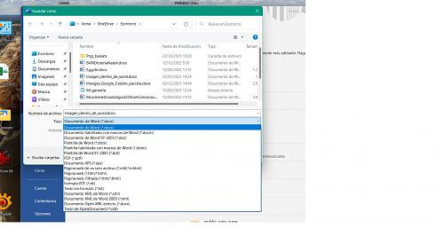

    Ahora he sacado la imagen del word y guardada como jpeg, pero , ahora la puedo ver, pero NO descargar.
    Mejor tarifa electrica con compensacion de excedentes-imagen_extraida_de_doc_word_guardada_como_jpeg.jpg
    Y no encuentro en mi word (Microsoft Office Profesional Plus 2019) la opción de 'guardar como documento web)... Te pongo una imagen con las opciones que aparecen al hacer 'guardar como'.
    Mejor tarifa electrica con compensacion de excedentes-no_encuentro_opcion_en_word_de_guardar_como_doc_web.jpg
    Conclusión, no me aparece nunca debajo el fichero como 'adjunto' y que se pueda ver y descargar a la vez..
Nombre: No_encuentro_opcion_en_word_de_guardar_como_doc_web.jpg
Visitas: 69
Tamaño: 55,7 KB
    Que complicada es la vida del artista.
    Seguiremos perseverando.
    Fijate en el desplegable pone "página web"
    y cuando respondes hay otra via para subir un documento, si te fijas en la ventana que respondes bajo pone "ir a avanzado" si le das te saldran mas opciones y una de ellas es la de los adjuntos (el icono del clip)
    no si al final lo conseguiras.
