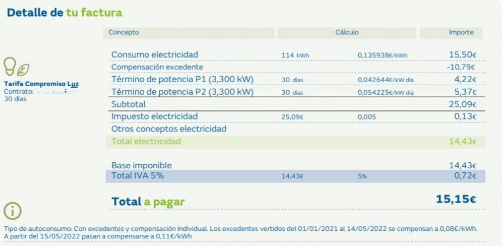

    Cita Iniciado por Mochuelo Ver mensaje
    Por fin me llego factura naturgy tarifa compromiso compensando excedentes. Aqui hay algo mas de medio mes de excedentes, creo que con el mes completo solo pagare gastos fijos.
    Bajo mi punto de vista buena tarifa , para el que tiene pocos excedentes.Archivo adjunto 28066
    Buenas, entonces no te han hecho pagar el tope del gas.... Que esa vayan no te ha afectado...

    Cita Iniciado por chusquer Ver mensaje
    No , tengo un contrato por dos años,. Estoy pagando entre 13 y 14 euros al mes.Según tengo entendido lo están metiendo al que modifica el contrato o se cambia de comercializadora .
