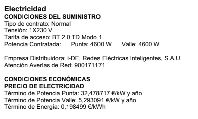

    hasta que me den de alta en industria los de Iberdrola me han puesto esto...
    Nombre:  contrato.png
Visitas: 1219
Tamaño: 26,3 KB
    el termino de energía luego tiene un descuento y se queda en 0,16 + iva
    no acabo de verlo claro, en invierno con aerotermia gasto unos 40kw día, tengo la sensación de que me van a crujir...

    Asturias
    127
    La cuenta es bien sencilla. Sólo por el consumo:40x31x0,1984x1,05=
    Sumale otros 30€ por la parte fija
    Y si el tope del gas no está incluido, estos días anda por los 6cts/kwh
    Yo tambien tengo aerotermia y las placas en Asturias poco ayudan estos meses. Es lo que hay. Yo me consuelo pensando que con gasoil sería peor
    De todas formas, 40kwh al día es bastante, yo ando por 25-30 y tengo contratado a 0,12cts+tope del gas

    eso sale a 280 pavos cuando tenía antes una tarifa plana de 140 al mes!

    Cita Iniciado por diecastc Ver mensaje
    Sumale el MAG, y te vas a 350-400€...(una locura)

    me estáis acojonando
    osea, que me estais diciendo que he puesto una instalación de paneles de 9000 euros para que ahora tenga que pagar 400 euros de luz en invierno?
    joder, me había salido mas a cuenta quedarme con mi tarifa de 140 euros al mes
