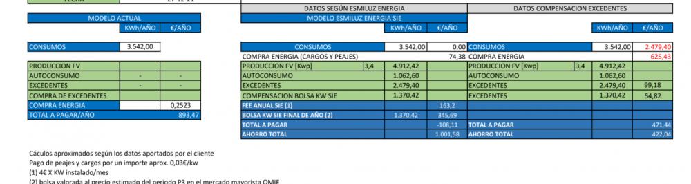

Yo estoy investigando miluzenergia. Según dicen realizan compensación anual, no dicen nada sobre un límite; solo que al final de año se pone el contador a 0.
La tarifa está en esmiluzenergia.com/tarifas
Términos de potencia:
p1 = 30,6727
p3 = 1,424359
Luego margen 0,015 €/KWh Margen retribución Indexado Horario (FEE)
Me han enviado una propuesta para mi caso, en la que comparan sin compensación, con compensación y con su sistema (bolsa anual). Calculan unos 800 €, 400 € y -100 € anuales respectivamente, parece coste energía:
Archivo adjunto 26204
Les llamaré a ver si consigo averiguar el resto de detalles importantes:
- ¿con su propuesta no pago termino de energía? Si no agoto la bolsa, sino a 0,015 sobre FEE
- Termino de potencia, alquiler de contador, seguro que sí
- Peaje por consumo de energía ¿se cobra cuando consumes de la bolsa de energía? ¿o sólo si te falta?
- Si el saldo negativo al final de año, ¿me lo pagan o compensan de alguna forma? O se esfuma.
- ¿hay permanencia?
Lo que parece claro es que hasta que no llega una factura, no sabes realmente que pagas. (y aún así). Si no hay permanencia, posiblemente probaré y veremos la factura como viene.
p1 = 30,6727
p3 = 1,424359
- ¿hay permanencia?
