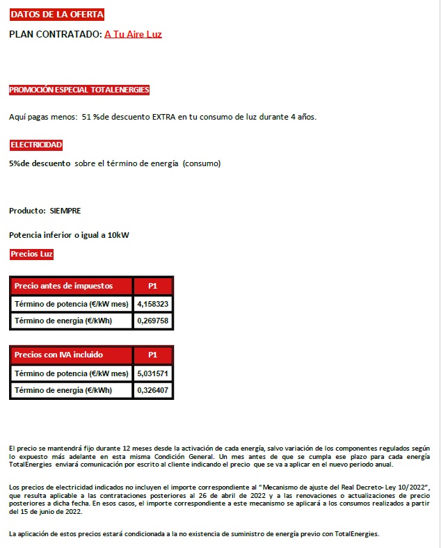

    maliayo28 está desconectado Forero
    dic 2020
    Asturias
    127
    Cita Iniciado por Gullwing Ver mensaje
    Tengo energía Nufri con 10 en valle, 14 en llano y 19 en punta, me van a pagar a 6 los excedentes y me van a cascar el tope de gas. Estoy pensando en irme pq 6 de excedentes me parece reírse en mi cara.
    El plan Solar de ibertrola lo veo caro también, son 13 de 17-9 y resto 26, más tope de gas.
    Esa tarifa de Totalenergies cuál es?
    Se llama A TU AIRE. En la página principal de TOTALENERGIES tienes que pinchar en COMPRUEBALO y subir tu última factura. Yo lo hice en agosto, no sé si todavia seguirá la oferta.
    De todas formas, son bastante malos a nivel de gestión. Desde el 30 de agosto que contraté por telefono todavía no han hecho el cambio de comercializadora. No sé si habré hecho buen cambio

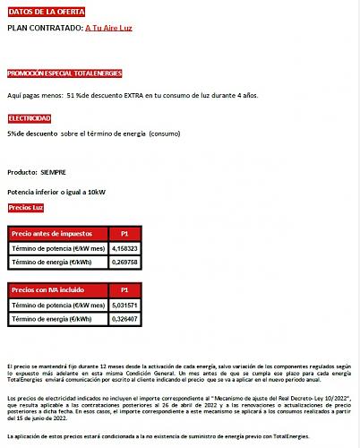

    Factura todavía no tengo. Intentaré subir la oferta
    Mejor tarifa electrica con compensacion de excedentes-oferta-totalnergies.jpg
    Lo que es mas caro que en otras comercializadoras es el termino de potencia. Yo cogí esta porque ahora que llega el invierno la aerotermia me va a consumir bastante y apenas produciré excedentes para vender. En primavera ya hablaremos
