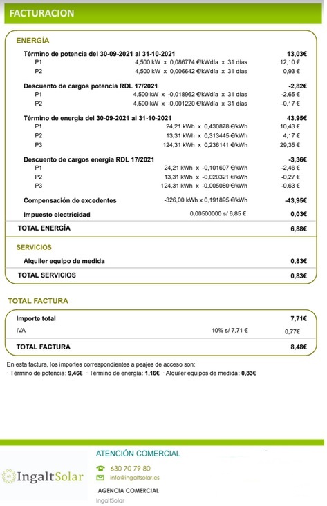

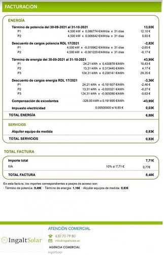

    Voy a poner una imagen de mi factura de la luz de octubre. Me compensan a 19 céntimos, que salga también el precio de hasta 0.43878 me parece un poco fumada pero bueno....
    El excedente encaja con lo que dice la app, y en noviembre "igual" tengo que pagar algo ya que ha sido menos la producción. El instalador hizo las veces de comercial, y claro, con su comercializadora CYE pues 0 problemas con el papeleo. Si alguien quiere aclaraciones, o cambiarse o lo que sea que vais de parte de Photon.

    Eso es lo que veo yo, que pone que has consumido 24,21 Kwh a 0,43xxx.... ¿Pero eso qué es? es una autentica barbaridad (por mucho descuento que pongan luego). ¿Con qué empresa/plan estas?. Da igual que compensen a 0,19, ..... si te cobran a 0,43xxx no trae tan a cuenta.

    Parece que hay un error en esa factura y que es a tu favor. La compensacion de excedentes, que solo compensa el gasto de la energia te lo hacen sin contar las ayudas, osea q te hacen un doble descuento, el d las ayudas y el mismo importe de compensacion.
    Me parece muy cara esa tarifa, aun cuando a ti x la cantidad de excedentes te sale mas barata q uno de los planes de iberdrola. Igual respira energia puede q te saliese mejor con esa cantidad de excedentes

    Me da igual XDDD estoy pagando ni 9 euros.
    Merece la pena si estoy compensando al poco de instalar y no tengo que tirarme meses llamando por teléfono para nada por temas de papeleo.
    Cuando me convenga, me largo y listo.

    Al final se queda en unos 0.33 que es el precio de PVPC en tramo pico. ¿que es una pasada? pués si, pero vamos que es lo mismo que le cobraría cualquiera de las de PVPC creo.

    Le acabo de echar un vistazo a la factura y, la verdad, no le veo nada interesante a esa tarifa. Al final estás pagando un poco más que con PVPC, te están compensando a lo mismo, y la potencia te la cobran más cara. Al final es una tarifa un poco peor que la de PVPC, que es de la que estamos huyendo todos como ratas. Yo buscaría alguna alternativa más atractiva, mientras las haya...

    Para al final pagar lo mismo? el término fijo y ya? Me cambiaría si me compensasen y pudiese llegar a 0 como se supone que hacía Próxima Energía, y lo miraré cuando pase algo de tiempo.
    Ni loco me pongo ahora a cambiar de tarifa tal y como está el percal y con cambio el 1 de enero.! Que estoy pagando 9 pavos por dios, no mireis el dedo y mirad la luna!
