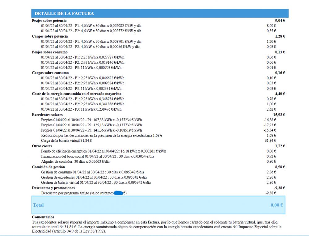

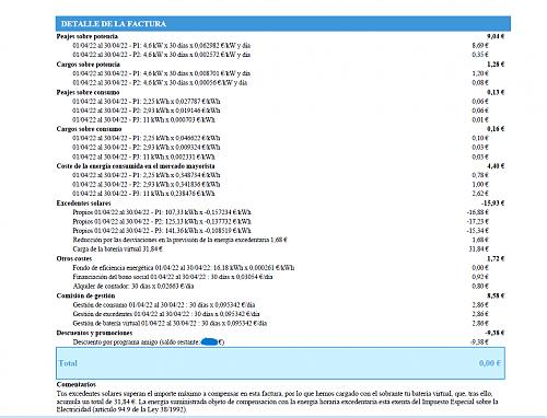

    Buenos dias amigos!
    Lo prometido es deuda:
    Por fin ayer recibí la 1ª Factura de Próxima Energía correspondiente al periodo 01/04/2022 al 30/04/2022. Aquí la tenéis:
    ¡Y está Perfecta!
    Como se puede observar he pagado CERO Euros!!
    He comprobado cada unos de los términos y esta conforme establece y publicita Próxima Energía, compensando los términos tal como dicen:
    En Abril contraté la Batería Virtual, y en la que me han incluido los 31.84 € que no me han podido compensar y los tengo ahi para poder compensar facturas del futuro. No caduca.
    Además indicaros que aparte de la factura en .pdf te puedes descargar un fichero .cvs con el detalle por hora de consumos y producción y resto de factores que determinan el precio.
    He comprobado los Kwh consumidos que me factura y coinciden perfectamente con la web de e-distribución de mi contador inteligente.
    He comprobado importes de los Cargos y Peajes a través de LUMIOS desde donde puedes hacer una simulación y calcularlos y coinciden a la perfección.

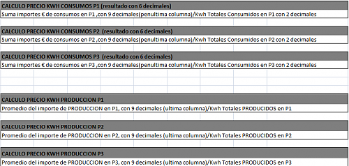

    He realizado manualmente todos los cálculos para comprobar los precios P1 P2 y P3 de consumos y producción que ponen en factura y coinciden con exactitud de 6 decimales. Para ello he utilizado el archivo .cvs que adjuntan. En este archivo aparecen todos los datos de facturación, consumos y producción por hora de todo el mes.
    1º Lo abres con excel
    2º He utilizado reglas de excel para que me determine los P1 P2 y P3 y me los colore de rojo(p1), verde (p3) y amarillo (p2) automáticamente.
    3º He incorporado fórmulas que me suman por colores y asi tener los datos P1 P2 y P3 y sus acumulados de precios y consumes, etc...
    En cuanto al fichero .cvs os dejo las formulas para calcular el precio de aplicación por hora:
    Como podéis imaginar estoy muy satisfecho, pues tenia mis dudas y esperaba tener en mano la primera factura. Como conclusión todo OK.
    ¡Menuda diferencia con EXXI comercializadora con la que estaba y solo compensaba el consumo!
    Para conseguir un codigo de promocion en altas nuevas en Proxima energia enviame un email a Obtener codigo Amigo
    Última edición por Webkit; 28/05/2022 a las 16:18

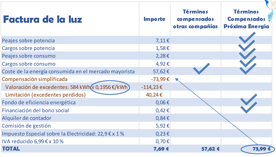

    Muy bien, eso si el consumo facturado es anormalmente bajo, para ponerlo en perspectiva, hoy desde las 0h a las 8h esta mañana, con un consumo residual, un rato la TV antes de acostarnos (la peli de 007 acabó tarde…) y básicamente las neveras y congeladores, tengo un consumo de 2,5kwh lo que hace 75 kwh al mes solo en esas horas, tu tienes 16,18 kwh en todo el mes. ¿Tienes baterías?

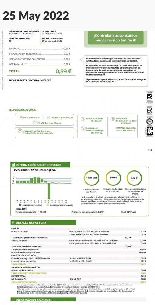

    Yo llevo ya varios años con Iberdrola, cuando monte, ya hace mas de dos años, la instalación solar, al principio me compensaban todo el factor consumo y pagaba lo demás, unos 12€ mensuales, pero apenas consumía de la red, pues el consumo nocturno va via las baterías y desde hace mas de un año solo pago el alquiler del contador, unos 0.89€ mensuales, me compensan todo, menos el contador, lo llaman "premio a eficacia energética"
    Mejor tarifa electrica con compensacion de excedentes-factura-iberdrola-foro.jpg
Nombre: factura iberdrola foro.jpg
Visitas: 1137
Tamaño: 74,3 KB
    Ostras. Sabes ese bono de eficiencia energética como se consigue? Mañana llamo para preguntar. A mí el mes pasado me dejaron de pagar 25€ en excedentes y eso que me cobraron en una estimada de un día lo de una mes. Es decir me cobraron por la cara el consumo de dos meses.

    Hola Mibahe,
    la verdad , es que no hice nada, me llamaron y me lo comentaron, que tenia muchos excedentes, unos 300kwh al mes y muy poco consumo, unos 20 a 50kwh y que me iban a compensar todo, menos el alquiler del contador, no se si tiene algo que ver, pero en el mismo mes estuve haciendo gestiones para cambiar de comercializadora. además me devolvieron todo lo que había pagado ese año.
    yo con esas condiciones no cambio.
    se me olvido mencionarlo, tengo el plan solar.
