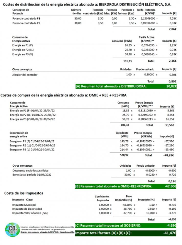

    Mi primera factura en negativo con Respira Energía, lástima que no admitan ya mas contrataciones para autoconsumidores particulares.

    Puede ser que tenga baterías y así tira de noche. En lo que va de mayo tengo consumido de la distribuidora es de 0.30Kw

    Cita Iniciado por Juanhr Ver mensaje
    asi es, pero seria el consumo los 45kw de horas sin luz o producción, por lo que si solo son las horas sin sol, me sigue pareciendo realmente poco 45kw, por no decir imposible, si se vive y duerme en una casa, con mínimas cosas conectadas
    Pues vivo, y duermo en casa, ese es mi consumo de la Red eléctrica, fuera de mi autoconsumo, toda mi casa es eléctrica, y con dispositivos como enchufes eléctricos que dejamos programados, el termo electrico por ejemplo, y por la noche el consumo es la nevera, la tele, algo de vitrocerámica y poco más. He autoconsumido unos 500 me dice mi inversor, y el coche hago unos 60km al día. Pero tengo la suerte de poder cargarlo en casa dependiendo del turno, por eso lo cogí con más autonomía, para dejarlo cargando más tiempo cuando tengo turno de noche y así está todo el día cargando y así tengo para casi toda la semana.
