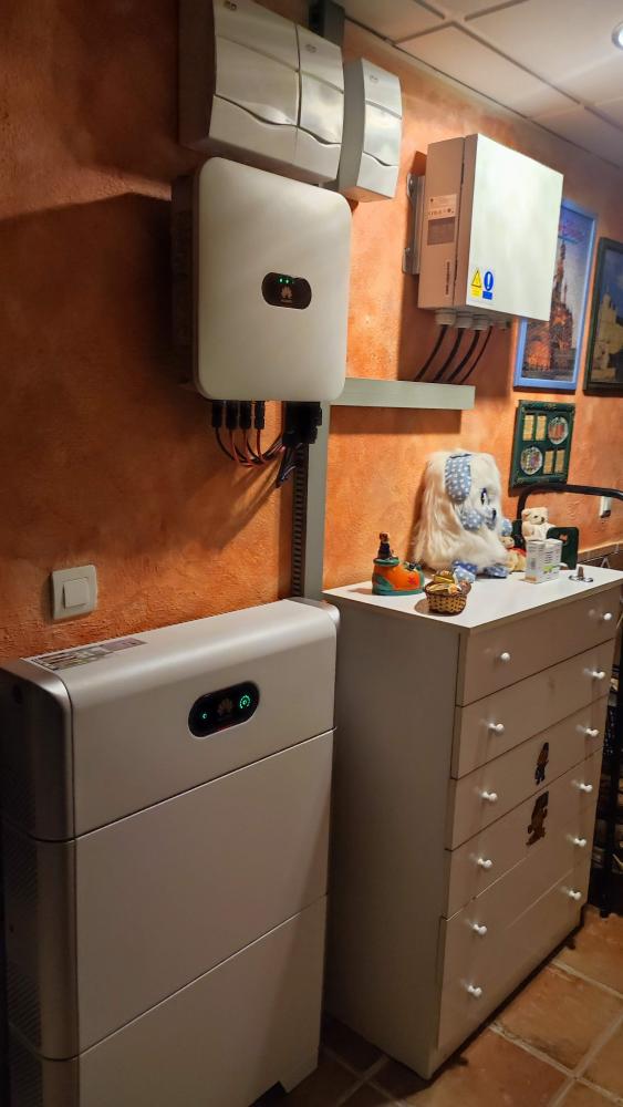

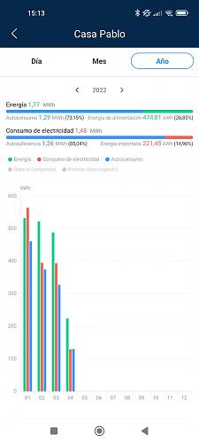

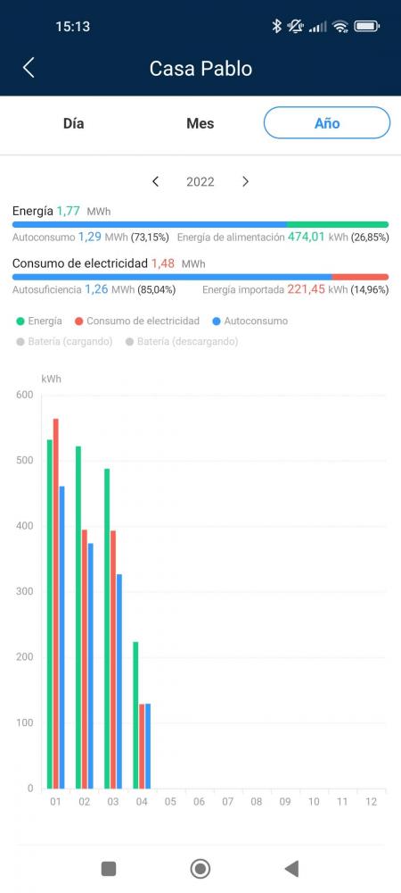

    Buenos dias Francisco:
    Te comento mi experiencia después de 4 meses de la instalación FV funcionando y otros tanto previos de consultas, etc
    La verdad es que estoy contentísimo y antes de instalar pude detectar un problema que tendrán el 90% de los propietarios de FV en su domicilio, y no es para no tener en cuenta y es el siguiente:
    "Más del 90% de todos los usuarios se quedarán sin suministro en casa si hay un corte de Red eléctrica, esto a pesar de tener unas docenas de placas, inversor, etc....."
    He podido comprobar que todos piensan que si hay un corte en el suministro como tienen placas van a tener electricidad y esto NO ES ASI. (Te cabreas porque te enteras después de haber pagado una costosa instalación).
    Comentarte que hay solución, y muy fácil siempre que instales un INVERSOR hibrido y que tenga la capacidad de trabajar en ISLA (of grid) y tener luz del sol o de baterias (si las instalas).
    Yo encontré una económica solución para ello y estoy muy muy satisfecho. Mi instalación:
    Inversor Huawei 5KTL L1 Hibrido (es decir que está preparado para poner baterías cuando quieras) y con opción de trabajar en ISLA (y obtener tu electricidad de las placas ante un corte de Red). Te recomiendo que instales un inversor de al menos 5 Kwh. No instales menos!! Para que tengas una idea este inversor esta a un precio de entre 800 y 1000 Euros es super economico y funciona de lujo. Aunque esta preparado para trabajar en ISLA y desconectarte de la Red totalmente es necesario adquirir un dispositivo de Huawei (Backup Box) que cuesta en torno a 500-600 Euros. Esto es asi para cumplir toda la legislación ante cortes de suministro de red por seguridad.
    Con esto tenemos que por aprox 1300 Euros tendrias un equipo de inversor+ Backup Huawei con el que poder tener preparada tu vivienda ante un eventual corte de suministro y obtener luz de tus placas cuando hay sol.
    Los inversores que suelen instalar en su mayoria no tienen esta importantisima utilidad ...porque erroneamente piensan que van a tener luz de las placas y hay un corte y no es así! Ademas el Huawei te va a costar lo mismo o menos que un inversor que no sea hibrido y ademas con la opcion de que le puedes poner baterias cuando quieras. Ya te digo que el 90% de las instalaciones estan realizadas con inversores que no permiten la isntalacion de baterias, entonces cuando quieren instalar baterias tienen que cambiar de inversor!!!.
    Placas: Tendo 2 string de 6 placas de 450 W. Te recomiendo que comgas como minimo este si tienes espacio en el tejado.
    También instalé la bateria HUAWEI LUNA 2000 5kw+5kw=10KW) son modulares de 5Kw en 5Kw Puedes poner 5Kw y despues ampliar hasta 15 Kw. Y te digo que alucinas con la tecnología que tiene tanto el inversor como la bateria, asi como las opciones de control y aplicacion de seguimiento con las estadisticas e informacion mas completa que he visto.
    Francisco, SI que vas a tener excedentes: estos se producen en las horas de sol en las que tu instalacion va a producir bastante mas que tu consumo.
    Para que te hagas una idea, yo con 10Kw de bateria (que llena al 100% con la luz solar todos los dias de sol) aun asi vierto a la red mucho mas de lo que consumo, y eso que te hablo de mi experiencia desde el 26 de noviembre pasado, en verano sera mucho mayor el exedente...
    Bueno te dejo luego sigo que me tengo que marchar ahora

    Mi instalación:
    Placas: Tengo 2 string de 6 placas de 450 W. Te recomiendo que pongas como mínimo esto si tienes espacio en el tejado.
    También instalé la batería HUAWEI LUNA 2000 5kw+5kw=10KW (son modulares de 5Kw en 5Kw). Puedes poner 5Kw y después ampliar hasta 15 Kw. Y te digo que alucinas con la tecnología que tiene tanto el inversor como la batería, asi como las opciones de control y aplicación de seguimiento con las estadísticas e información mas completa que he visto.
    Francisco, SI que vas a tener excedentes: estos se producen en las horas de sol en las que tu instalación va a producir bastante mas que tu consumo.
    Para que te hagas una idea, yo con 10Kw de batería (que llena al 100% con la luz solar todos los días de sol) aun así vierto a la red mucho mas de lo que consumo, y eso que te hablo de mi experiencia desde el 26 de noviembre pasado, en verano será mucho mayor el excedente...
    Archivo adjunto 27110
    Otro Tema el de las Tarifas:
    Yo estaba en PVPC con compensación de excedentes simplificada en EXXI.
    Que pasa con las Tarifas y la compensación de excedentes?:
    Pues que con tus excedentes que viertes a RED solo te compensan tu CONSUMO DE ENERGIA y el resto se pierde...así de claro. Además las comercializadoras libres pagan casi todas miseras cantidades... Todas las TARIFAS que he visto solo te van a compensar la parte de la Factura de tu energía consumida.
    Hay una salvedad y esta es PROXIMA ENERGIA su tarifa cristalina: Esta es la única tarifa que te compensa de tus excedentes:
    -Tu energía consumida, y si los los excedentes superan el importe de tu energía consumida, ademas te compensa el:
    -Fijo correspondiente al término de potencia de tu instalación, peajes y costes...
    No he encontrado ninguna otra que por un pequeño fijo de gestión (7.02 Euros IVA incluido) te compensan mucho mas y a partir del 18 de Abril ponen en marcha la BATERIA VIRTUAL por lo que si después de compensar todo lo anterior te sobran excedentes, estos no se pierden y se meten en tu BATERIA VIRTUAL para que los consumas cuando los necesites.
    Esto no es publicidad, no hay nada igual en el mercado. O al menos yo no lo he encontrado. Parece incluso demasiado bueno para ser real.... Yo me he cambiado a PROXIMA el pasado 1 de Abril y aun no tengo ninguna factura. Si al final no me interesara porque estas cosas que parecen demasiado buenas para ser verdad ya sabes lo que pasa algunas veces...como no tiene permanencia me cambiaré a otra. Mi opinión es que merece la pena probar y ahí estamos, ya contaré mi experiencia a la vista de la 1ª factura de Próxima.
    Todo lo anterior es fruto de mi propia experiencia y no es con ánimo publicitario, de verdad que lo comento humildemente para que sirva de ayuda.
    He visto que también próxima instala los puntos de carga para vehículos eléctricos, pero ahi ya no te puedo informar.
    Espero que te ayude a dar forma a tu futura instalación y te pueda servir de base para que le puedas sacar un mayor rendimiento a tu inversión. Estoy a tu disposición.
    Saludos,Pablo Avila

    Mejor tarifa electrica con compensacion de excedentes-img_20220410_140143.jpg
    Foto de mi instalación.

    Estimo que inyectaras a la red entorno al 55-75% de la energía producida por tus placas. Yo con una Batería de 10 Kw, que me optimiza el aprovechamiento de la produccion FV de las placas exporto a la red un 26,85% (2022).
    Mejor tarifa electrica con compensacion de excedentes-screenshot_2022-04-10-15-13-37-539_com.huawei.smartpvms.jpg
    Como puedes ver de 1,77 MwH que me ha producido este año mis placas he exportado 474,01 Kwh. Un 26,85%. Teniendo en cuenta que son datos de Enero,Febrero,Marzo y Abril hasta hoy y que febrero y Marzo han sido peor que enero, como puedes ver en la grafica de produccion solar (verde).
    Muy buena pinta!,yo he pasado de fronius primo 6kw a huawey 6kw con el backup box y mas adelante cuando haya stock de baterias poner baterias.
