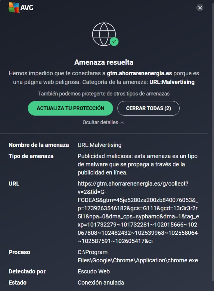

Pues cuando he pretendido mirar las tarifas de Naturgy mi antivirus me ha dado esta alarma:
Archivo adjunto 32357

No conozco esa página. Por norma prefiero entrar en las webs oficiales de los sitios escribiendo en el navegador. Es la mejor forma para evitar sorpresas.
Según esta web https://www.virustotal.com/gui/url/d...cb10f9a559ee9b no tiene nada raro, pero vete a saber.
Es mejor que escribas naturgy.es, octopusenergy.es o cualquier. Algunas búsquedas son peligrosas.

He entrado a naturgy.es y es desde alli donde ma han derivado a esa pagina cuando he pinchado en un boton para obtener las tarifas
Re: Mejor tarifa electrica con compensacion de excedentes
Gracias por el aviso. En mi caso es Avast el antivirus.
Si que es curioso. A mí al entrar me da error. Recargando la página si muestra las tarifas pero no llego a esa dirección si entro por el menú de solar.
No pasa nada.
El error que me ha dado:
Fastly error: unknown domain: naturgy.es. Please check that this domain has been added to a service.
Details: cache-mad2200137-MAD (151.101.3.10)
