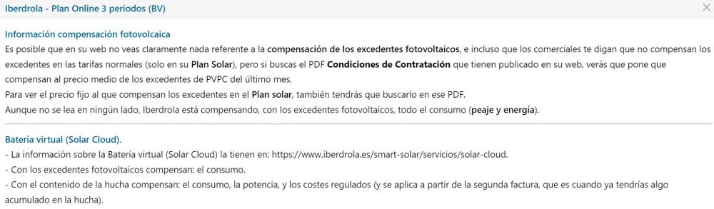

Hola haber si me podéis ayudar ya que no entiendo mucho. He montado las placas hace cosa de dos meses. Me pusieron en Iberdrola pero me llega la factura y la compensación de excedentes solo me lo quita de la parte del
Consumo no del término de potencia ni nada… vamos que si o si las facturas llegarían todos los meses de 19€ aún sobrándome excedentes y guardándolo en la batería virtual. En Iberdrola me los están pagando a 0,08 y el consumo de red a 0,11. Pero no termina de convencerme ya que lo que busco es factura 0. No gasto mucha luz sobre 300kw al mes. Creéis que es buena opción cambiarme a octopus? Se que han bajado a 0,05 él excedentes pero lo que me gusta es que te lo quitan de toda la factura y puedes conseguir factura 0. O qué compañía me recomendáis? Gracias
Re: Mejor tarifa electrica con compensacion de excedentes
Tampoco es que des muchos datos para poderte sugerir algo .......:)
Que potencia tienes instalada en placas, que potencia tienes contratada, algún periodo en el que consumas mas ????
El precio de los excedentes no lo es todo.
En estos dos meses cuantos excedentes has generado??
En cualquier caso, la compensación de otros términos que no sean de la energía la realizan con el saldo que tengas en el SolarCloud
Archivo adjunto 31924
Tengo instalados inversor de 6. Potencia contratada tenía 3,45 pero me ha llegado como una factura como que me la suben. En el mes de septiembre he generado 844kw he consumido de ahí unos 126kw y me han sobrado de excedentes 718kw. Luego he consumido de la red 105kw
Si pero me han guardado saldo en el solar cloud y no me han quitado los impuestos fijos de la factura solo del consumo. Yo quería que fuese como ostopus que así puedes conseguir factura 0
Aaaa vale! Leyendo lo que me as puesto entonces ahora con el saldo que he generado este mes ya la siguiente factura si que me deberían de quitar las demás cosas de la factura no sólo el consumo no?

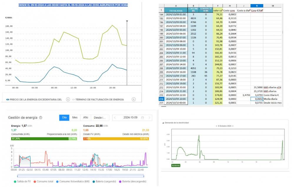

Hoy he puesto en marcha mi calefacción por aerotermia. Corria el riesgo de que me echaran de casa si no lo hacia.
He aprovechado los precios de esta madrugada que rondaban los 6,5 cts/kWh para hacerlo.
Comentaré como exprimo la tarifa Flexi para lograr los mejores precios. Llevamos un par de días con una producción inferior al consumo. Ayer cargue las baterias en horario nocturno con un precio que rondaba los 5,5 cts/kWh, y con esta energia llegue al periodo de primeras horas de la tarde donde de nuevo volvi a cargarlas a un precio alrededor de 6,8 cts/kWh y con esto he llegado al nuevo periodo de precios bajos de esta madrugada, donde he puesto en marcha la aerotermia y la recarga de baterias. El consumo de ayer me ha salido a un precio un poco superior a 6 cts/kWh, quizas menos pues los cálculos estan hechos con precios PVPC y los precios con tarifas referenciadas a estos ultimamente han sido algo inferiores.
Los precios de esta madrugada han sido un poco superiores a los de ayer rondando los 6,5 cts/ kWh que son los que se aplicaran a los kWh gastados en la aerotermia.
Mañana cuando tenga los datos de la distribuidora comprobaré los costos (aproximados) de hoy y vere cuanto me ha costado mi primer día de calefacción.
Mi calefacción es por suelo radiante por lo que no he realizado ninguna barbaridad calentando el suelo por la noche. Este calor se ha transmitido durante lo que llevamos del día al ambiente.
Ya tengo los datos de la distribuidora y el resultado de ayer se refleja en esta imagen:
Archivo adjunto 31925
He logrado un precio del suministro de ayer al precio del PVPC, seguramente Octopus me aplique el precio referenciado algo menor del orden de 1 centimo menos, a 6,92 cts/kWh, muy inferior al precio medio de mercado del día.

Como que te suben (así sin mas) la potencia contratada???
Por lo que has generado (844kWh) en septiembre, los 718 kWh de excedentes y muy poco consumo de la red ........(también muy poco de las placas)
Tienes una instalación "pensada para los excedentes" ya que tu consumo de la red y de las placas es muy bajo
Ahora mismo no tienes muchas alternativas:
- Plan Online 3 periodos iberdrola con BV y excedentes a 8c€/kWh
- Octopus solar con excedentes a 5c€/kWh
El coste de la potencia en Octopus mas alto que en Iberdrola
Deberían, si.
