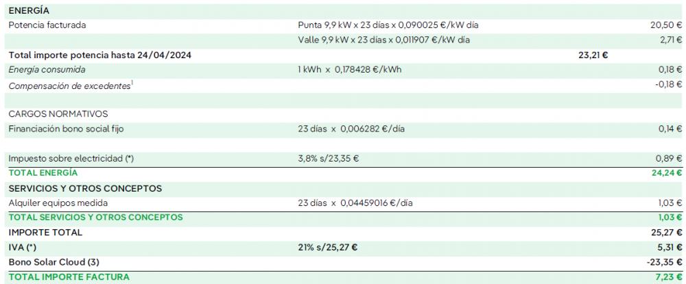

Sí, en iberdrola no es posible llegar a factura cero. Lo que escribe @dinejarque de aplicar el saldo de la batería antes de calcular los impuestos y así bajar la base imponible sería fraude fiscal. En todos los programas de fidelidad como lo son las baterías virtuales o los Cheques Ahorro de Carrefour y parecido, el saldo acumulado se considera IVA incluido y tiene que descontarse después de calcular los impuestos sin bajar la base imponible. Así lo hacen todas. Sólo que Iberdrola no deja compensar ni el IEE ni IVA ni el alquiler de contador.
Aunque fuera así como lo dice, no compensan el alquiler del contador, así que por lo menos habría que pagar ese más el IVA. Pero no es así. Es así como lo describí arriba. Aquí somos muchos que teníamos Iberdrola y podemos subir facturas si alguien no se lo cree.
Los excedentes se utilizan desde principio para compensar el consumo y para cargar la batería virtual. Es la descarga de la batería virtual, lo que según Iberdrola tarda 60 días antes de empezar a aplicarse.
Estas dos medidas, más lo de que el saldo cargado no se puede utilizar antes de pasar un mes, sirven entre otro para atar al cliente. Así la batería está casi siempre cargada y el cliente no tiene ganas de cambiar pensando que perderá algo. A la vez aunque haya saldo en la batería virtual, el cliente sigue pagando a Iberdrola.
Archivo adjunto 31538
Tenemos:
- Potencia: 23,21€
- Energía: 0,00€
- Cargos normativos (costes regulados): Financiación bono social: 0,14€
- IEE: 0,89€
- Servicios y otros conceptos: Alquiler contador: 1,03€
- IVA: 5,31€
Total: 30,58€
Del total descuentan por tener el saldo en el Solar Cloud exactamente lo que dicen:
1. Energía: 0,00€
2. Potencia 23,21€
3. Costes regulados (Financiación bono social): 0,14€
Total: 23,35€
Queda para pagar: 30,58€ - 23,35€ = 7,23€ lo que corresponde a la suma de IEE, alquiler de contador e IVA.
Exactamente así como está explicado en la descripción de Solar Cloud de Iberdrola.
Aún así hay casos en los que las tarifas de Iberdrola son las mejores. Todo depende del consumo actual de cada uno. Por eso, si es posible, hay que probar hacer una comparación de las tarifas y no intentar juzgar las tarifas simplemente mirando los precios.

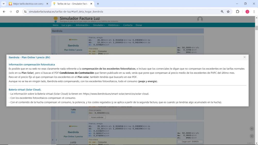

Excedentes a 8c€
Supongo sabes que además de contratar, luego tienes que llamar para activar BV y excedentes a precio fijo
Archivo adjunto 31543

Pregunte hace 2 días en una oficina de iberdrola por esa tarifa y me dijeron que no pagan excedentes.
Creo que hay muchos cambios en las tarifas y muchas veces no se aclaran.
Re: Mejor tarifa electrica con compensacion de excedentes
SERBANA
Excedentes a 8c€
Imagino que al hacer eso lo que tengas acumulado en la BV lo pierdes hasta que la actives de nuevo, creo que ahora que tengo excedentes ya acumulados no me merezca la pena y tocará esperar al invierno a hacer cambio
Lo de las oficinas a veces es un suplicio, pone que son de Iberdrola pero entras y no tienen información de nada o son comerciales subcontratados que en cuanto les sacas de la tarifa estándar que quieren vender empiezan a convulsionar y salen locos porque no saben como responderte
Es lo que tiene el Plan Online, que lo puedes re-contratar, pero el cambio de tarifa afecta a todo.
Nuevo contrato, nuevo solar cloud
