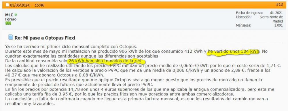

Yo he cerrado los calculos de la factura de mi Flexi de mayo y me ha salido una media conjunta del consumo de 0,0655.
Bien es cierto que solo me han facturado procedente de la red 26 kWh de los 412 que he consumido. Logicamente en los días que he tenido que consumir por excasez de producción, gracias a un uso adecuado de las baterias he evitado los consumos en horas de altos precios.
