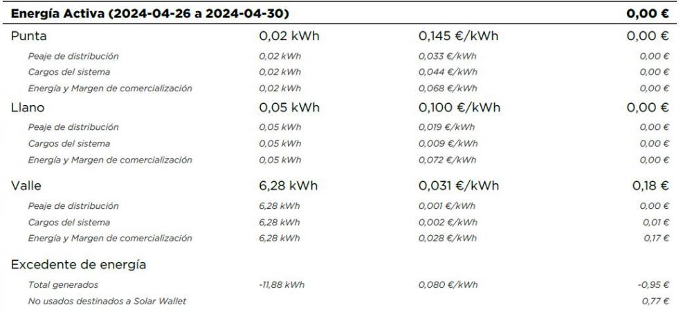

Gracias por la aclaración. Aún así creo que me sale más rentable la Flexi ya que por el día apenas tengo consumo y donde más lo voy a notar va a ser en el periodo Valle.
Yo he empezado con la Flexi a finales del mes pasado: me han facturado los últimos 4 dias.
Tengo 10 kWh de baterias y ello me permite evitar los gastos durante los picos de precio.
No es muy significativo pero aqui esta las tarifas con que me facturaron.
Solo tuve consumos significativos en periodo valle, pues los otros periodos las baterias se encargaron del suministro.

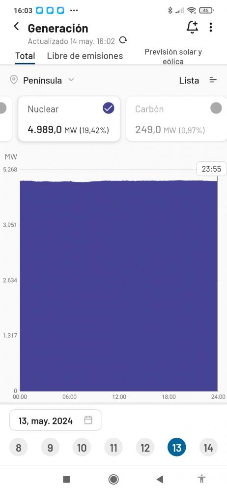

Lo de bajar el precio de día tiene que ver con que en España aumentó un montón la capacidad de generación solar y eólica. Han crecido un montón. Durante días con sol y viento cubren la gran parte del consumo. Las nucleares tienen que bajar casi cada dia a una tercera parte de su capacidad en las horas de sol.
Las graficas de producción nuclear que publica Red Electrica no parecen avalar lo que indicas.
Esta es de ayer pero son raros los días en que hay variaciones.
Archivo adjunto 31434
La capacidad de las centrales nucleares en España es algo más de 7.000 MW. Ya en tu captura están produciendo sólo 70% (4.989 MW). Mañana estarán casi todo el día en unos 2.500 MW:
