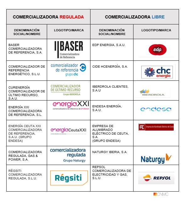

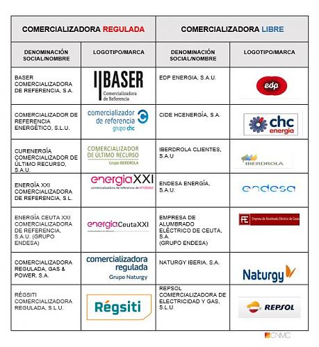

  15. #2915
    Alber7o está desconectado Forero
    may 2023
    Zaragoza
    43
    Cita Iniciado por guarapepa Ver mensaje
    Creo que Proxima energia si lo tiene.
    Endesa es mercado libre. Energía XXI ( del grupo Endesa) es mercado regulado.
    Estás son las únicas comercializadoras reguladas, las de la izquierda. Las de la derecha son sus matrices de mercado libre.
    Mejor tarifa electrica con compensacion de excedentes-comercializadoras-reguladas.jpg
