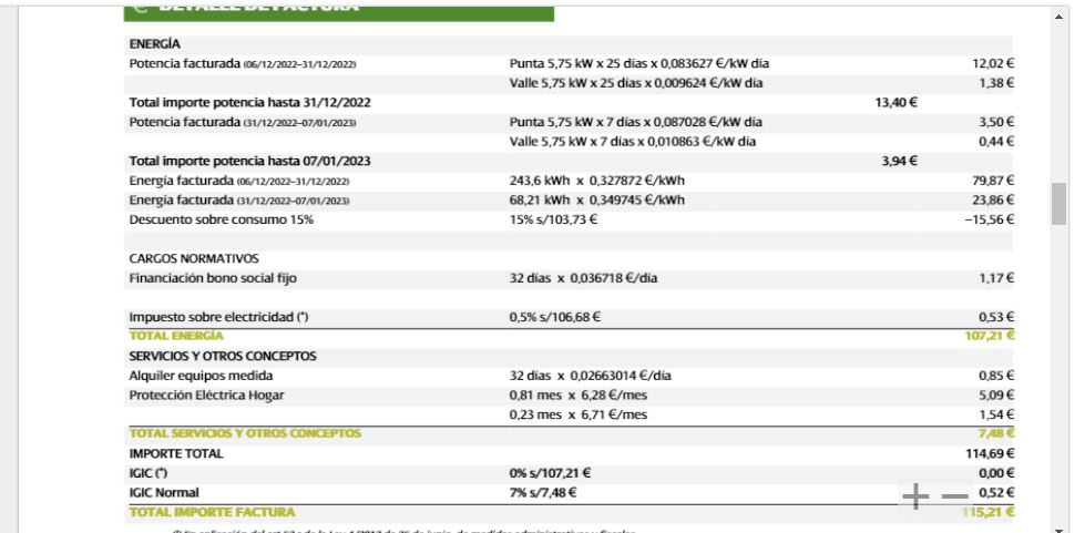

Re: Mejor tarifa electrica con compensacion de excedentes
Hola desde Tenerife,
Estoy buscando instalar energía solar en el techo de mi apartamento (tengo permiso) Estoy con Iberdrola pero he hablado con Endesa. Ambos tienen ofertas similares, pero siguen sin estar claras.
Tengo un potencial de 5kw pero nunca me acerco. Pregunta, si instalo 5kw pero solo uso 1-2kw durante el día, (quizás) vuelva a poner 3-4kw en la red. Esto me da crédito hacia la oscuridad. ¿La ecuación es tan simple como eso? Si es así, ¿por qué alguien en España en la red compraría baterías en lugar de más paneles?
Saludo
Richard
Archivo adjunto 30098
Efectivamente.....olvida las baterias.
Busca el consumo anual de energia y eso te dirá cuantas placas necesitas......Si quieres lo pones aqui y te orientamos.
Si quieres mi consejo olvida Endesa........como mucho Iberdrola tarifa online...........Ahora todo el mundo se esta pasando en masa a Octopus Energy......16 centimos el kwh gastado y 11 centimos el kwh inyectado con bateria virtual.

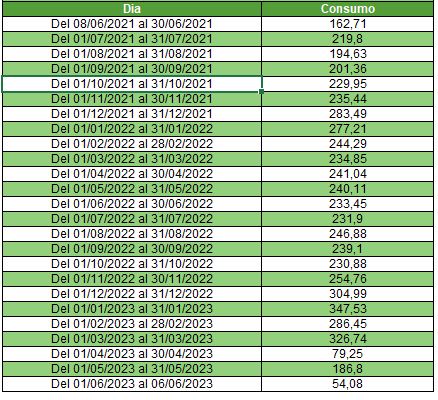

Archivo adjunto 30099
gracias agradezco toda la ayuda, lamentablemente Octopus no funciona en Canarias.. ;-(
Saludo
Richard
Richard Bartlett
Saludo
Richard
Buenas tardes.
Si lo descubres me lo cuentas porque yo tampoco lo entiendo...a no ser que no tengan sitio para más placas.
