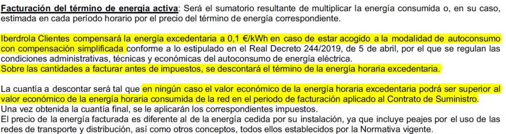

Muchas gracias por la informacion @SERVANA, lo acabo de ver en el documento: "Condiciones de Contratación Plan Solar". Es un pdf que hay que abrir para poder ver el precio del pago de excedentes.

Si, así es.
Además hacen cambio de contrato para cierre de forma de pago de excedentes y te aparece reflejado como se ve en esta imagen.
