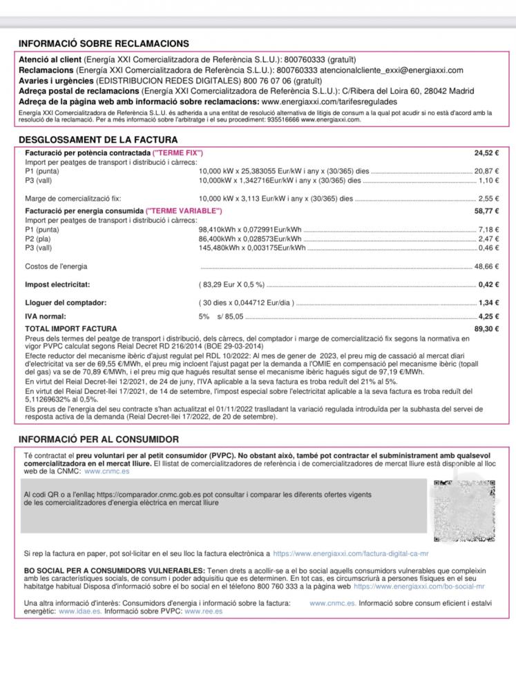

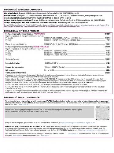

    Buenos días a todos, estos días me han terminado una instalación domestica de unos 6kw. y revisando ya la producción me he asombrado de los precios a los que me están facturando la energía, mi contrato es un contrato firmado hace mas de 25 años y nunca he permitido que me cambien nada, conforme han ido cambiando las compañías o fusionándose el contrato ha ido pasando de un lado a otro pero yo nunca permití que se modificara ni acepte ninguna oferta, por lo que el contrato es tipo "PVPC-Mercado Regulado", visto los precios que hay por aquí a mi me parecen precios muy bajos pero igual no entiendo alguna cosa de la factura.
    El caso es que terminada ya la instalación, entiendo que mi distribuidora recibirá una notificación conforme que a partir de ahora estaré generando energía y no se que va a pasar con mis precios actuales, sabe alguien si me los van a mantener igual pagándome el excedente al precio discrecional que quieran?
    Quizás estoy confundido, pero visto el precio que me cobran por kw. casi que me da igual que el excedente me lo paguen a precio de derribo.
    Os parece normal mi factura??Mejor tarifa electrica con compensacion de excedentes-img_2392.jpg

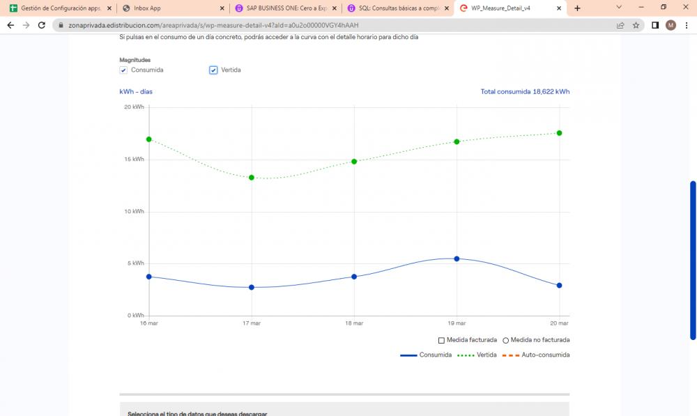

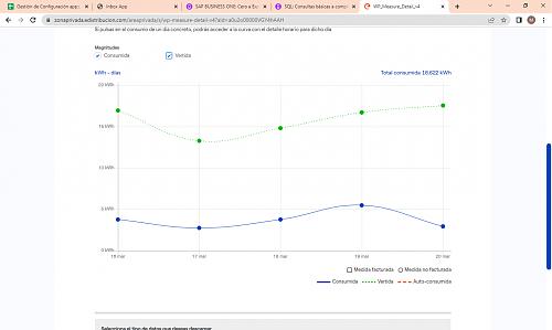

    Buenas tardes a todos,
    Los que teneis edistribución como distribuidora, os aparecen los datos como los muestro debajo?
    Solo me pone energía consumida y el csv de la misma. Me marca lo que genero pero no me aparecen datos de ello.
    De hecho desde endesa no me facturan desde enero por una incidencia en facturación y no se si será por falta de ese dato o como.
    Mejor tarifa electrica con compensacion de excedentes-2023-03-21_13h53_44.jpg

    Cita Iniciado por Jaume68 Ver mensaje
    Os parece normal mi factura??Pulsa en la imagen para verla en tamaño completo
Nombre: IMG_2392.jpg
Visitas: 844
Tamaño: 131,6 KB
    Tu factura es normal, pero NO la interpretas bien, tu error lo he visto repetido algunas veces, ya que en abril de 2021, cuando se inventaron la tarificación en TRES tramos, aprovecharon y en caso de PVPC escondieron los costes del kwh de energía en la línea 'Costos de l'energia'.... Y si quieres saber a cuanto te sale cada tramo, al final tienes q llamar a tu comercializadora y preguntárselo cada mes.
    Si te fijas el precio detallado para P1,P2 y P3, son sólo los Peajes, Transporte y distribución y a ello hay q añadirle el 'COSTE DE LA ENERGIA' que en tu caso para los 330kwh que tienes son 48,66€.
    Con lo cual si sumamos todos los conceptos son 7,18+2,47+0,46+48,66 = 58,66 , que para 330kwh, sale el precio medio del kwh a 17,77 céntimos , que es lo que realmente es el precio de mercado actual en PVPC
    Y si, debes de preocuparte por el precio de los excedentes y además buscar una tarifa adecuada a tus consumos, costumbres y ahora a tu generación.
    Los excedentes están también completamente regulados y te los pagaran a precio PVPC. Y puede que no sea la mejor opción para ti, o quizás SI...
    Ahora el precio PVPC puede ser razonable, pero todo el 2022 fue una locura, repasa tus facturas del verano del 2022 y verás que precios te aplicaron (muy altos).
    Actualmente el precio PVPC como he comentado, puede ser razonable, pero para el precio de los excedentes hay mejores tarifas y además cuando te den de alta en Autoconsumo, verás que generarás mucha más energía que consumes, especialmente en los meses de primavera/verano, lo que te OBLIGA a buscar una buena batería virtual y una buena compensación de excedentes.
    Es momento, de que mires, por ejemplo, el video que han puesto del Grinch y que empieces a buscar tu tarifa 'ideal'... Es todo un mundo y además lleva su tiempo hasta encontrarla y es cambiante, como el precio de la energía, que nos han mareado a todos y nos han hecho un agujero en el bolsillo.
    Hay otro punto que quisiera comentarte, no se si necesitas 10kw de Potencia contratada, tu consumo de 330kwh no lo justifica, deberías repasar este punto y evaluar seriamente una bajada drástica de tu potencia contratada (si al final la decides bajar, hazlo sólo en la P1, no toques la potencia valle, ya que luego si quieres revertir, te sirve para no perder derechos y no tener que presentar nuevo boletín). Hay varios temas abiertos en este foro y en el caso del Grinch tiene algunos videos explicando todos los temas relacionados con el mundo de la electricidad y entre ellos hay alguno dedicado a la Potencia contratada.
    Suerte...Llorenç

    Cita Iniciado por iresitam Ver mensaje
Nombre: 2023-03-21_13h53_44.jpg
Visitas: 191
Tamaño: 35,0 KB
    Tienes q sumar la vertida
Visitas: 844
Tamaño: 131,6 KB
    Me gustaría comentarte que yo tenia esa misma factura de pvpo hasta hace poco y aparte de que te meten un sablazo en esto de "costes de la energía" sin ninguna explicación de por donde salen, además te quitan una parte muy importante de todos los excedentes generados y te dicen es una compensación y te dejan temblando, cosa que ahora en bonpreu me los pagan todos son restarme nada. También de los excedentes ha desaparecido todos los detalles, te los ocultan.Por lo cual mi consejo huye de esa comercializadora cuanto antes.No son trigo limpio.

    Cita Iniciado por Fernando 77 Ver mensaje
    El problema es que no da datos de la vertida, solo la gráfica. Por eso os preguntaba por saber si os salía así.
    Desde mi aplicación de Enphase si puedo verlo pero quería comparar ambos datos.
Visitas: 844
Tamaño: 131,6 KB
    Edito. Por lo que veo la media que sale en el regulado es ahora pelín mas barata que lo que yo tengo como fijo en Iberdrola, que son 0,15 cts/khw
    En cualquier caso tendrás que hablar con ellos para que contratar una tarifa de autoconsumo con excedentes y a ver que te ofrecen.
    Lo que si veo es que tienes contratada una potencia altísima, no?
