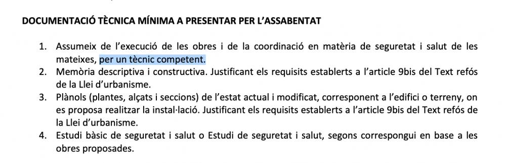

Y en Premià de Dalt:
DOCUMENTACIÓ TÈCNICA MÍNIMA A PRESENTAR PER L’ASSABENTAT
1. Assumeix de l’execució de les obres i de la coordinació en matèria de seguretat i salut de les mateixes, per un tècnic competent.
2. Memòria descriptiva i constructiva. Justificant els requisits establerts a l’article 9bis del Text refós de la Llei d’urbanisme.
3. Plànols (plantes, alçats i seccions) de l’estat actual i modificat, corresponent a l’edifici o terreny, on es proposa realitzar la instal·lació. Justificant els requisits establerts a l’article 9bis del Text refós de la Llei d’urbanisme.
4. Estudi bàsic de seguretat i salut o Estudi de seguretat i salut, segons correspongui en base a les obres proposades.
Fuente: Model assabentat plaques fotovoltaiques.pdf — Oficina d'Atenció al Ciutadà (OAC)
*Nota: Tengo entendido que la homologación de una instalación de menos de 10Kw la puede hacer un instalador eléctrico autorizado de baja tensión.
