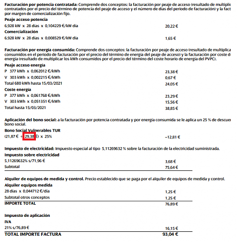

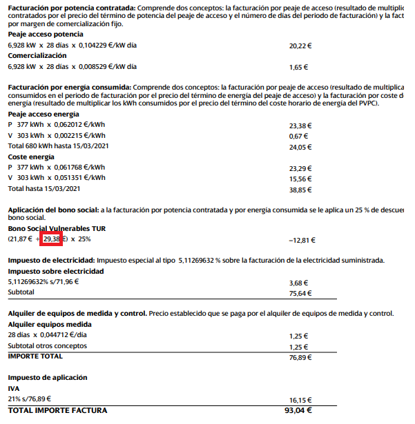

    Al margen de eso, no tengo claro de donde sacan el calculo del bono social

    Ese 25% después del decreto ley debería ser de un 60%, además tengo entendido que el descuento es sobre la potencia y la energía totales, así que tampoco sé de dónde sale. ¿Cómo acabó la cosa?

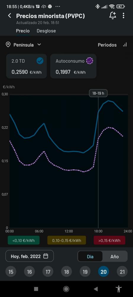

    Si tienes PVPC puedes ver el precio de la energía exportada con la app de Red Eléctrica redOS de Red Eléctrica, por lo menos yo lo interpreto así, soy bastante novel en el tema.
    Tarifa ultimo recurso , cur energia y vertido de excedentes y calculo del bono social-1645380239707.jpg
    En cualquier caso el balance entre la energía exportada y la importada no puede ser menor que cero con lo que no podrás pagar los costes fijos con la energía exportada, si consumes cero de compensan cero por mucho que hayas vertido a la red.

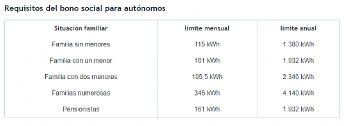

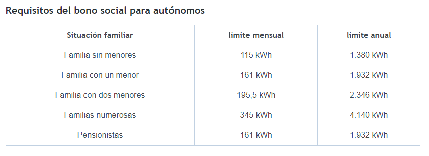

    En cuanto al descuento de bono social debes tener en cuenta que hay un máximo mensual o anual en kWh en los que se aplica el descuento:
    Tarifa ultimo recurso , cur energia y vertido de excedentes y calculo del bono social-captura-pantalla-2022-02-20-191125.png
    En el mejor caso (familia numerosa) y un periodo de facturación de 28 días te harán el descuento vigente (25% o 60%) en un máximo de 4140/365*28 kWh, es decir 317kWh tienen derecho a descuento en el supuesto caso de familia numerosa. Yo estoy en Comercializadora Regulada y en la factura me dividen los kWh en los que tienen descuento y los que se pasan del límite de mi bono que es familia numerosa.

    Sí, tienes razón en lo que se refiere al límite, han puesto íntegros los 21 euros de la potencia, pero sólo la parte correspondiente a los 341 kWh de energía mensuales. Supongo que hasta el 30 de abril os están aplicando el 60%, ¿no?
