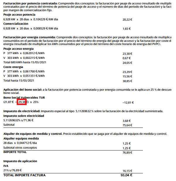

El tema es que les he preguntado a que precio compran la energia y me dicen que por ser ultimo recurso, que el precio oscilara entre 0.02 y 0.04, lo cual me parece un disparate... ellos, lo cobran por el dia facil a 0.15 y por la noche a 0.6 (si incluyo coste de energia y el concepto de peaje acceso a energia.
Para ser exactos en marzo fue 0.0620 + 0.0617 (sin impuestos) en pico y 0.0022 + 0.0513 en valle.
A esto le aplican una reducción del 25% por el TUR (somos familia numerosa).
Al margen de eso, no tengo claro de donde sacan el calculo del bono social

Ese 25% después del decreto ley debería ser de un 60%, además tengo entendido que el descuento es sobre la potencia y la energía totales, así que tampoco sé de dónde sale. ¿Cómo acabó la cosa?

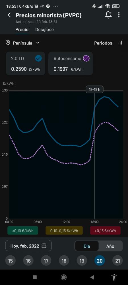

Si tienes PVPC puedes ver el precio de la energía exportada con la app de Red Eléctrica redOS de Red Eléctrica, por lo menos yo lo interpreto así, soy bastante novel en el tema.
Archivo adjunto 26726
En cualquier caso el balance entre la energía exportada y la importada no puede ser menor que cero con lo que no podrás pagar los costes fijos con la energía exportada, si consumes cero de compensan cero por mucho que hayas vertido a la red.

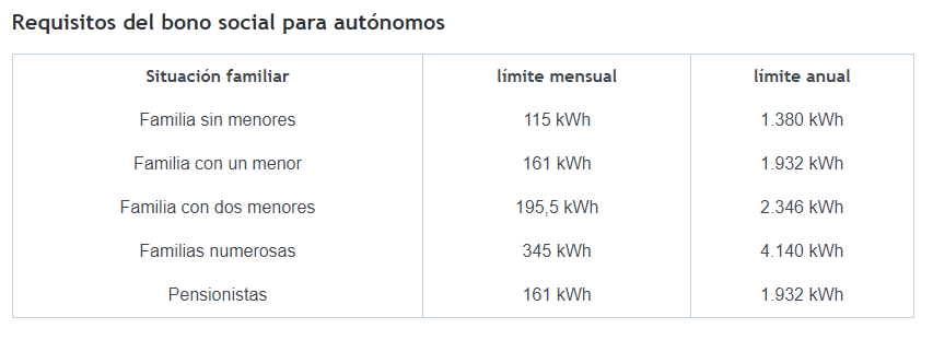

En cuanto al descuento de bono social debes tener en cuenta que hay un máximo mensual o anual en kWh en los que se aplica el descuento:
Archivo adjunto 26724
En el mejor caso (familia numerosa) y un periodo de facturación de 28 días te harán el descuento vigente (25% o 60%) en un máximo de 4140/365*28 kWh, es decir 317kWh tienen derecho a descuento en el supuesto caso de familia numerosa. Yo estoy en Comercializadora Regulada y en la factura me dividen los kWh en los que tienen descuento y los que se pasan del límite de mi bono que es familia numerosa.

Sí, tienes razón en lo que se refiere al límite, han puesto íntegros los 21 euros de la potencia, pero sólo la parte correspondiente a los 341 kWh de energía mensuales. Supongo que hasta el 30 de abril os están aplicando el 60%, ¿no?
