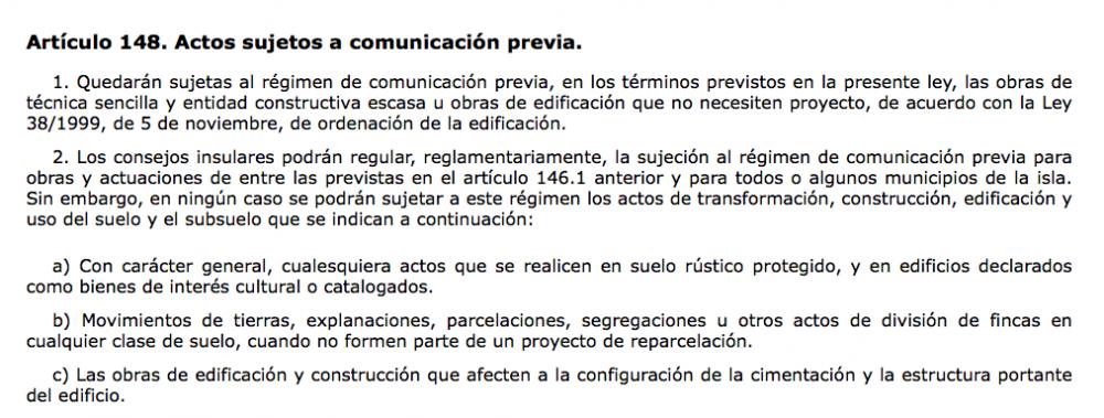

Basta con un croquis hecho de la instalación, si tienes un amigo que te lo puede hacer por lo que dices.
Sobre la declaración jurada de este link que te pongo, te resalto esto:
Archivo adjunto 21570
Para saber los puntos A, B y C, te pongo el Boletín Oficial:
https://www.boe.es/buscar/doc.php?id=BOE-A-2018-806
Y te resalto lo que debes jurar que no afecta ninguno de los tres supuestos:
Archivo adjunto 21571
