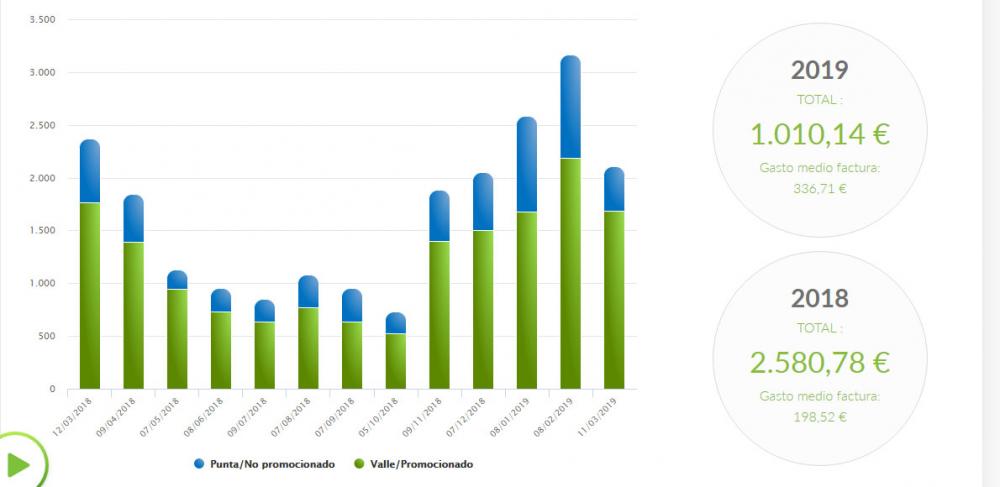

entiendo..... habia leido algo de los microinversores, y parece una opcion interesante para ir montando placas y microinversor poco a poco tal como vaya pudiendo y no financiar, de todos modos creo que financiaban materiales sin intereses, pero bueno, cuando venga ya tendre preparadas unas facturas
no se como subirlas aqui, entro en la pagina de iberdrola y aparecen y creo que las puedo descargar pero he hecho una captura de pantalla donde salen los consumos mes a mes en pico y en valle, voy a ver si la puedo subir aqui a ver que opinais.Archivo adjunto 20163

La financiación cero es un engaño. Te ofertan una instalación de 5000€ por 10000 sin intereses...
Es muy interesante el consumo por horas en distintos días de distintos meses. Las facturas no son necesariamente interesantes. Captura la pantalla de días de distintas épocas, ahí se ve por horas. Ese dato me gustaría.
Pincha en los días para ver la distribución por horas. El sol te va a compensar parte del horario punta (azul) y ahí no tienes mucho consumo.
A ver que sale de la compensación de excedentes, si sale. Si no, compensas el consumo en punta con 1000w de placas (como mucho), a ver si acierto.

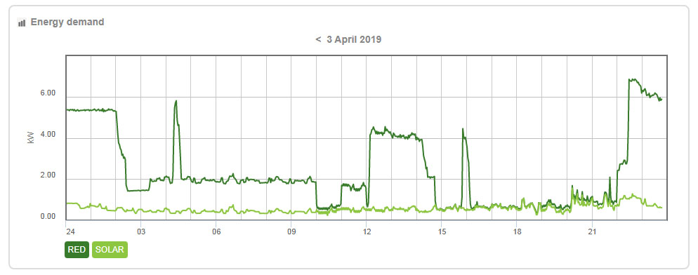

hola de nuevo, en la pagina de iberdrola no puedo o no se como hacer para ver consumo por horas en el dia, pero tengo un par de pinzas amperimetricas con un engaje efergy, no se si sabes que es que se conecta al router y ahi puedo ver todo.
esta grafica es de hoy mismo a falta de 10 minutos para terminar el dia, la linea verde claro es la solar que sale del hibrido y alimenta luz, tv, nevera y alguna cosa mas, y la verde oscuro es la acometida general, se puede apreciar que sobre las 19 horas el hibrido se ha conectado a la red por que ha estado todo el dia medio nublado y no he cosechado mucho pero ahi se ven los consumos por horas

Si esa curva fuera el consumo recurrente de la mayoría de los días del año yo metería autoconsumo directo de 1kw pico de placa. Podrá echar las cuentas y valorar la complejidad/coste de poner algo mas y lanzarte:
- inyección 0 y aprovechar excedentes para calentar agua.
- meterte de conejillo de indias en la compensación de excedentes y ver cómo va
- baterías.
En plan simple con ese kw te quitas ese consumo central que tienes, lo demás lo tienes en tarifa valle. De momento es muy difícil competir con ella. Ese sería un primer paso inteligente. En FV puedes hacerlo por fases con poco miedo a equivocarte.

Re: Compensación de excedentes
Pacokiller perdona, pero creo que me lié escribiendo.
La compensación tal como puse en el ejemplo es algo así, pero... por contra y tu lo tienes todo eléctrico y cuando yo cambie la caldera de gasoil por aerotermia, deberemos de cambiar el "chip" o sea, pasar del ahorro al gasto, es decir, en invierno consumir el máximo de kwh del autoconsumo de tal forma que la aerotermia trabaje de 10 h a 17 horas "a saco" y tener pocos excedentes, porque como comenté, el precio del kwh vertido puede rondar (te lo digo porque soy productor desde 2007) entre los 0.045.-€/kwh de promedio anual en 2016 a los 0.055.-€/kwh precio medio anual del 2018 mientras que tu consumo, te lo valorarán al mismo precio que pagas en la factura, por ejemplo a 0.12.-€ por lo que en invierno, deberías de verter por lo menos el dóble que utilices en consumo.... y eso lo veo dificil salvo que sobredimensiones la instalación de autoconsumo..... por eso lo de cambiar el chip....
Así en los meses de calor, habrá que aprovechar desde las 09 horas para meter a todo trapo la aerotermia y que tenga la casa a unos 22-24º todo el día hasta las 21 horas...... y tener poco excedente porque vas a consumir poco de la red.... (más horas de sol) por lo que quizá si has sobredimensionado mucho la instalación te encuentres con que viertes 3 o 4 veces el consumo y entonces no te vale de nada, ya que como mucho te compensarán el total de la energia consumida.....
Creo que con tarifa DH (discriminación horaria) una buena instalación (sobredimensionada para optimizar al maximo los excedentes) y un cambio de "chip" en vez de poner la lavadora de noche, lavaplatos, etc. como nos habían enseñado hasta ahora (para aprovechar el ahorro en precios de la DH) hacerlo todo en las horas que ahora evitamos y consumir en las horas baratas de la red......
