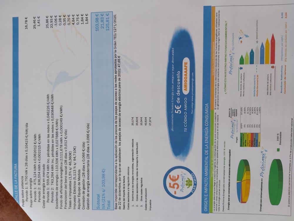

    De acuerdo, la diferencia es un euro. Me doy por satisfecho.
    Ahora que me lo he mirado bien te puse los datos de peaje sobre la energia.
    El coste de la energia en el mercado de la ultima factura es:
    Periodo 1: 142,888 kWh inc. pérdidas en las redes x 0,055070 €/kWh
    Periodo 2: 139,701 kWh inc. pérdidas en las redes x 0,043777 €/kWh
    Disculpa los errores, me miré las cifras demasiado rapidas.

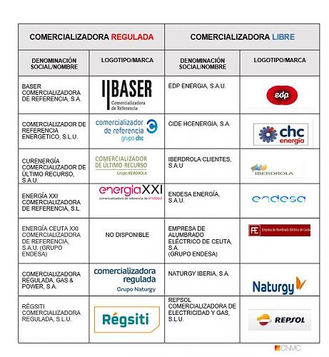

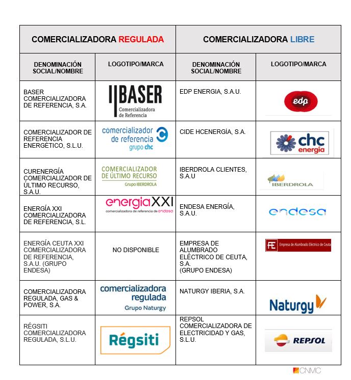

    Permíteme que te corrija, pero eso no es así, solo las comercializadoras de referencia pueden ofrecerte tarifas de mercado regulado (las de la izquierda de la lista que adjunto)
    En la web de la comisión del nacional de los mercados y la competencia también indica cuales son esas comercializadoras, que además al ser "reguladas" son las únicas que pueden dar el bono social:
    https://www.cnmc.es/bono-social

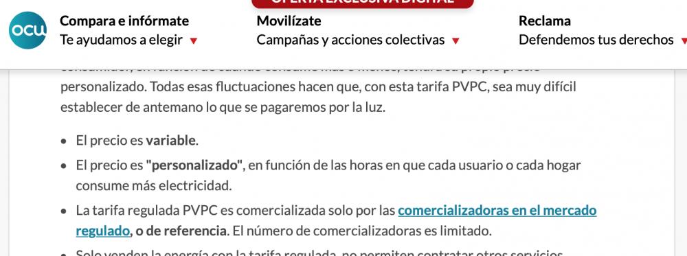

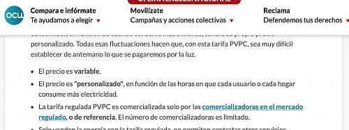

    Si claro, estamos todos confundidos, Facua, la CNMC (comisión del mercado de la competencia de los mercados), la OCU, el Ministerio para la Transición Ecológica y el Reto Demográfico (que es el ministerio que controla el mercado regulado), los otros foreros que te lo decían, yo, incluso el que te hace la factura que se le olvida poner PVPC...
    Estoy seguro que si llamo por teléfono a próxima a preguntar si sus tarifas son de mercado regulado o libre, se confundirá y me dirá que son de mercado regulado
    https://energia.gob.es/electricidad/...tratacion.aspx
    https://www.ocu.org/vivienda-y-energ...bre-o-regulado
    Esta es la factura de Febrero tanto de consumo como de compensación de excedentes que me ha emitido Próxima Energia.
    Perdón pero no se ponerla en vertical.....

    Poco han abonado por excedentes, claro que tampoco ha hecho mucho sol, de aquí en adelante consumirás menos de la red y generarás mas de la FV.
