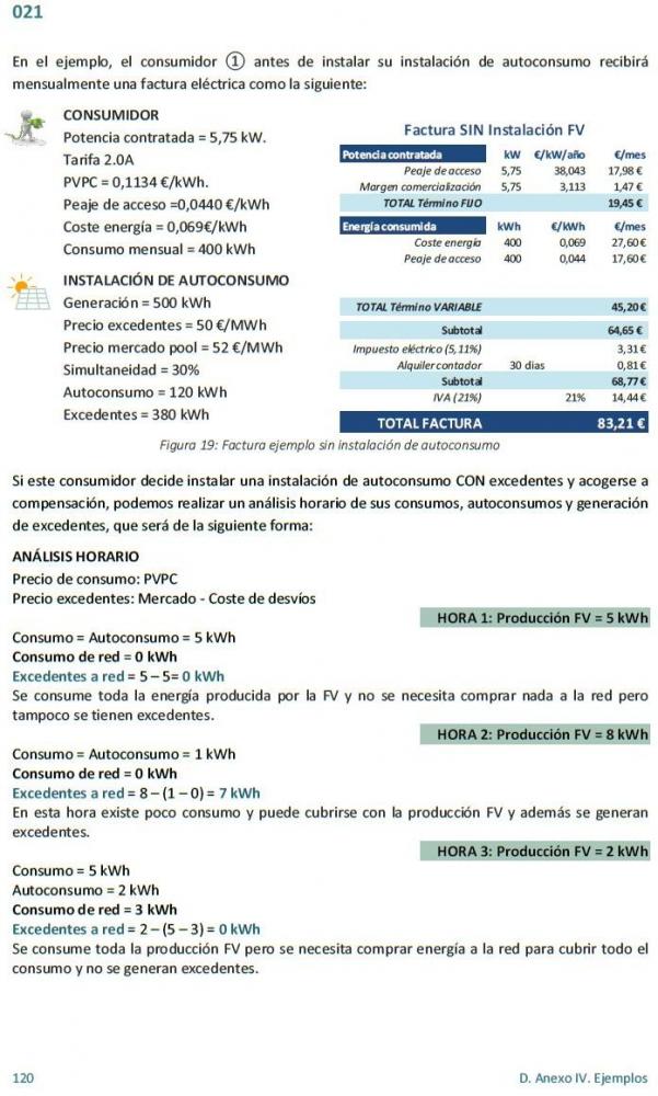

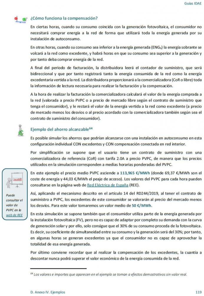

Sobre este tema, el IDAE lo explica paso a paso y con ejemplos:
Archivo adjunto 21638
Archivo adjunto 21639
Archivo adjunto 21640
Re: Compensación de excedentes
Gracias Treven. Ahora me queda mas claro.
Realmente si estás produciendo 5 y consumes 3 lo que ocurre es que esos tres van directamente del inversor al aparato que tengas encendido en ese momento sin pasar en ningún momento por el contador, los otros 2 si pasan por el contador y es lo que puede “ver” y registrar la distribuidora los otros 3 directos no puede saber si son 3 o 15.
Si produces 3 y en ese momento consumes 3 todo irá al consumo y el contador solo “verá” 0 como si no estuvieras en casa.
A los que todavía no nos compensas tenemos buena parte del día la medida a 0.
