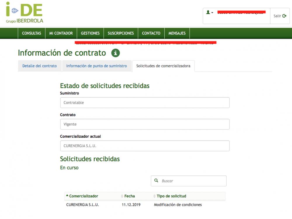

    Predeterminado Re: Compensación de excedentes
    Superoko, entra en Iberdrola a ver si te sale como lo mío:
    Parece que la cosa marcha, he entrado hoy en mi perfil de la web de Iberdrola y consta como solicitado el cambio a compensación por parte de la comercializadora Curenergía. Seguiré dando detalles.

    Efectivamente, a mi también me lo pone. Esto está al caer!

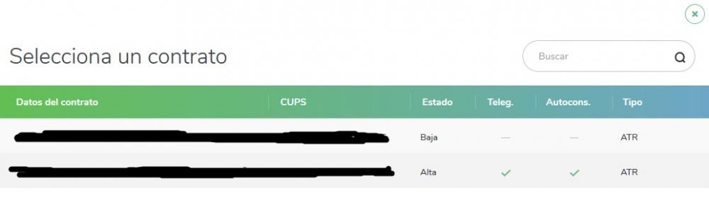

    Ahora, en el listado de mis contratos (el vigente y el de mi antiguo domicilio), aparece el autoconsumo en el que tengo vigente

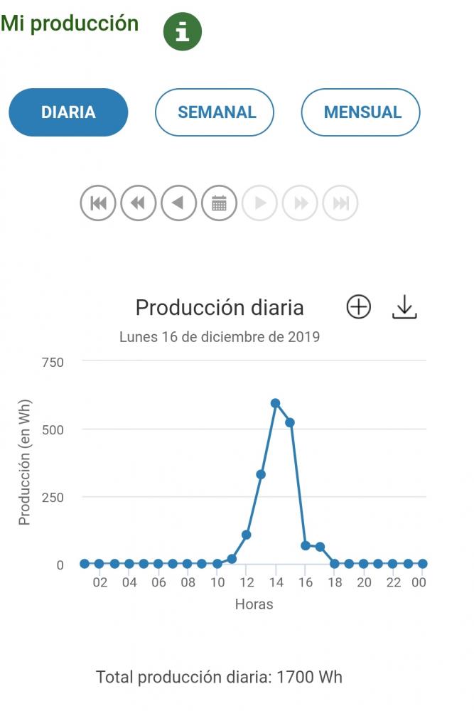

    Acabo de volver a entrar y ahora tengo activado un menú llamado "mi producción" en el que puedo consultar lo vertido.

    Exacto, yo también lo tengo y al activarse, no solo sale desde el cambio, si no que puedo consultar gráficas desde que pusieron el contador inteligente.

    Es verdad, tengo datos desde hace meses (aunque la instalación es de mediados de septiembre, así que la mayoría son ceros :-D)
    He entrado a mirarlo y he visto que ya no aparece la gestión pendiente de la comercializadora y ahora en datos de contrato en el epígrafe de "fechas relevantes" tengo:
    Último movimiento de contratación
    18/12/2019
    A ver si esta factura viene ya con la compensación! (que estaría bien que viniese con los atrasos desde que deberían haberla empezado a pagar, ya que los datos los tienen xD)
