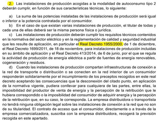

Iberdrola me remite al RD900/2015 para argumentar por qué nos quedamos fuera del 1699:
Archivo adjunto 17678
Y si nos vamos al 413/2014 no veo si se puede hacer de autoconsumo o si esto es solo para venta a red. Encima la planta existente es de 100kW pero la potencia contratada en la nave es solo de 45kW (cuando el 661 no existía esta limitación), así que no sé si es posible instalar nada más, sea autoconsumo o venta.
Re: Autoconsumo en cubierta con planta existente de venta a red
En el RD que te remite Iberdrola se refieren a "Actividad de producción de energía eléctrica" y, si no me equivoco, esto solo se aplica para venta a red...
Además en el 413 en ningún momento se habla de Autoconsumo.
