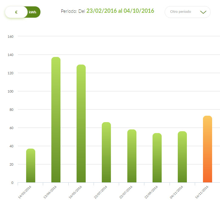

Podrías contarnos un poco como ha evolucionado tu factura de la luz, desde que tienes este sistema?
hola, desde que empece a montar placas en junio yo calcule unos 30 euros al mes o asi pero solo tenia 6 placas, luego 8, luego vendi 2 y compre 6 mas, osea ahora tengo 12 placas de 220w. pero para el verano entre el monton de horas y que la aerotermia no funcionaba por que abria las ventanas por la noche para refrescar y por la mañana las cerraba y la casa se mantenia por debajo de 27 grados, pues no arrancaba. encontes es dificil saberlo con esactitud
me he ido a la pagina de iberdrola y te he sacado una captura de pantalla, donde mas o menos puedes ver que en junio hay bajon, y ahora vuelve a haber subida por que se junta que no genero nada y encima la aerotermia no para de arrancar para calentar.
entonces es dificil saberlo.
tambien veo en la grafica del engaje efergy unos 5 o 6 kw/h y dia, pero como la mitad del tiempo esta con el bypass a la red, pues no es ahorro real, si no que pasa por el contador de la red, y luego pasa por la pinza aperimetrica a la salida del inversor, osea no sabria como decirtelo.
ahi va la foto, a ver si la se poner...
Archivo adjunto 15849

¿Porque te salen algunos meses duplicados? el 22/07/2016 tienes dos barritas ?
Los consumos de abril y mayo eran tus consumos normales ??
Re: ¿ valen la pena montar en casa kit de autoconsumo directo?
lo de las barritas es cosa de iberdrola, sale asi, no se por que, y sobre los consumos de abril y mayo eran sin placas, pero tambien hacia mas frio y la aerotermia arrancaba mas que junio, entonces en junio se sumo menos frio y la solar, por eso es dificil saber lo que ahorras ahora.
cuando llegue el mes en que el hibrido no se conecte a la red en ningun momento ya podre ver con el engaje efergy realmente los euros que me he ahorrado, pero mientras se vaya conectando a la red como hace ahora, que esta mas conectado a la red, que chupando de placas y bateria pues no lo puedo ver con esactitud, pero asi a ojo he calculado que en los buenos meses entre 30 y 50 euros de luz me ahorro al mes, luego va bajando hasta diciembre que es cuando menos ahorro, que pueden ser 10 euros por que llevamos una semana con niebla y luego el ahorro ira subiendo hasta esos 30 o 50 en junio.
como me ha salido todo por unos 3000 euros asi a ojo, a un ahorro medio de 25 euros por mes, son 120 meses, osea unos 10 años
suponiendo que ecualice correctamente y me cargue la bateria antes.. entonces a partir de ahi estare ahorrando, y supongo que un poco antes tambien por que la luz ira subiendo bastante segun las previsiones.
de todos modos este año sera mas realista por que voy con 12 placas, el año pasado el bajo de junio era con 8 placas, ahora el regulador se lo va a tener que currar de lo lindo, en cuanto sale el sol un poco ya veo 1300 w de generacion, osea que tendre que pensar en un par de meses en comprar un regulador externo y conectarle 2 o 4 placas para aprovechar mas las horas punta.

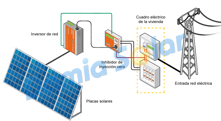

La verdad que es increíble la desinformación existente en la red e incluso a nivel de barra de bar.
En mi pueblo, existen bastantes instalaciones de vecinos que estaban hasta las narices de los polituchos de turno y el monopolio de las eléctricas.
Directamente lo que han realizado es una instalación fotovoltaica CON INYECCIÓN CERO a la red (instalaciones inferiores a 10kW). Por otra parte, ni han legalizado ni nada.
En paralelo la instalaciones de las viviendas que he visto creo recordar que son cercanas a 3kW y ya me han dicho que siguen dependiendo de la red eléctrica para cuando tienen que conectar horno, vitro etc... o aparatos de alto consumo. No obstante, en invierno por la noche las estufas tiran exclusivamente de las baterías, en verano tiran de A/A (inverter) ... y llegado el caso cuando las batería bajan de X tensión el sistema conmuta automáticamente a la red eléctrica.
Me han dicho que llevan ahorrado un pico con todo esto y que posiblemente lo amorticen en 5-6 años y mas con las subidas constantes de las electricas.
Me han insistido que como todos tienen el contador inteligente lo que se deben de asegurar es que el sistema fotovoltaico NO DEBE INYECTAR EL EXCEDENTE A LA RED (para no entrar con el peaje y resto de las tonterías que se han inventado los polituchos).
Son sus placas, su energía, su propia instalación y no deben aportar un solo euro a nadie. Insisto, que sus instalaciones son con INYECCIÓN CERO a la red. La clave de las 2 instalaciones que he visitado está en el aparato que evita el vertido a la red.
Archivo adjunto 16165
P.D: Ellos están esperando a que alguien denuncie y que les caiga esos 60 millones ;). Tambien tienen bastante claro que si algún desconocido llama para preguntar obviamente ellos tienen placas para calentar el agua, si tienen mayor interes en comprobar algo, a ver que juez da una orden para acceder a la vivienda y comprobar que tipo de instalación electrica tienen.
