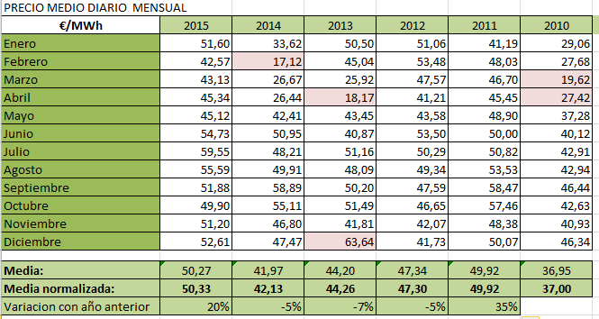

Y ya que me ayudaís por si a alguien le sirve, aquí un resumen de los precios medios diarios de venta de energia en cada mes en los ultimos años (Fuente Informes OMIE)
Archivo adjunto 15237

Hola Tcania
Esta es la "pregunta del millón" como bien has dicho. Existen demasiados factores que no se pueden controlar como para poder tener una idea de los precios de pool dentro de 10 años.
Ten en cuenta que dependerá del mix energético en esa fecha (carbón, nucleares, gas, renovables)
Igualmente, dependerá de los precios de las materias primas que participen, no sean renovables
Por otra parte, la demanda es de suponer que con el avance del vehículo eléctrico (y autónomo) la demanda de electricidad será mayor (en Noruega a partir de 2025 estará prohíbido vender coches de gasolina/diesel ¿Fin de los coches de diésel y gasolina en Europa? ). Está por ver si esto influye en los picos de demanda, pues la fotovoltaica cobra precios "buenos" de pool porque produce en momentos de pico de demanda. Si los coches se cargan a estas horas o se cargan por la noche, pueden subir el precio del pool
Obviamente, aunque el IPC no influye en el precio del pool, es de suponer que ha de seguir una correlación aceptable, pues no es de esperar que una familia que hoy pague 100€ al mes de electricidad, dentro de 10 años pague 300€, si el IPC no ha sido de al menos el 200% en este período.
Como ya te habrás dado cuenta, cosa de la cual poca gente se da cuenta ya que a los productores de este foro el pool nos supone una pequeña parte de los ingresos, pero para una planta que exclusivamente cobre a pool, la variación del pool puede suponer más del 50% (Febrero 2014 - Febrero 2012 hay una diferencia de más del 68%) y por tanto es una locura.
Si necesitas realizar un trabajo y justificarlo, entonces puedes utilizar el IPC que es un elemento que históricamente ha ayudado, aunque hoy en día la correlación es poco menos que inexistente. Pero en ausencia de alternativa mejor...
