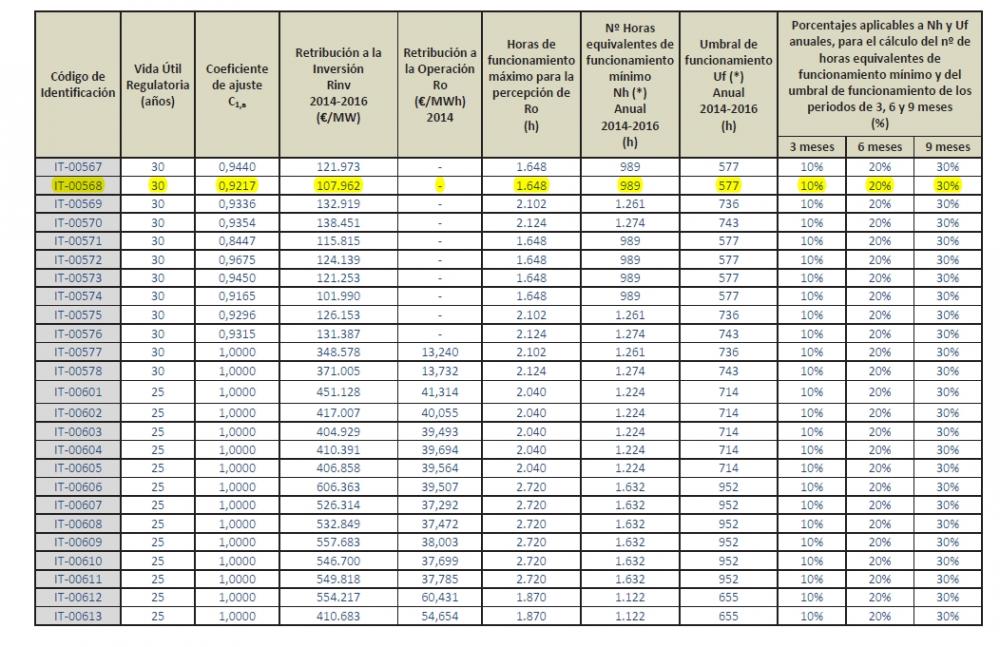

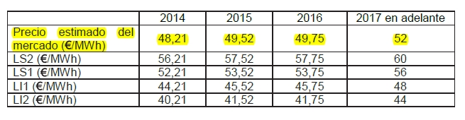

Hola buenas, estamos analizando la viabilidad de crear una planta FV de 200KW en las Islas Canarias un grupo de ingenieros industriales.
Hemos predicho una energía generada de 312 MWh/año.
La cosa está en la interpretación sobre la retribución económica del RD 413/2014 y la Orden IET/1045/2014.
Lo que no sé es si el valor de Retribución a la Inversión y el de Operación van ascendiendo con cada revisión de dichos parámetros cada 3 años como pone en el BOE (que es lo que veo en la tendencia de instalaciones del mismo tipo mas antiguas). Observo que el valor de Operación es cero al principio.
Todo esto por el periodo de vida útil que estimen ellos ¿no?... que puede ser 15, 20 o los 30 años máximos, hasta que pagues tu instalación.

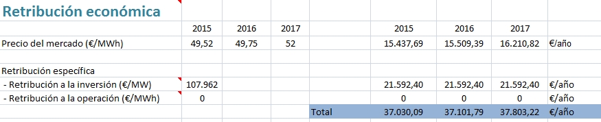

Obtendría estos valores retributivos:
Archivo adjunto 12110

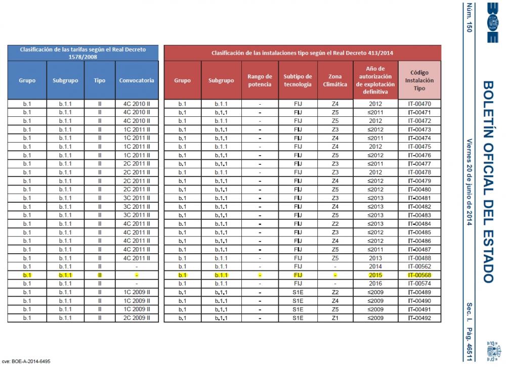

Por lo que vosotros a la hora de calcular los estados financieros con vistas al futuro ¿Cómo calculais los ingresos por retribución específica? ¿los dejáis fijos o haceis una predicción? No se si me he explicado bien. Miren las imágenes de donde he sacado la info (BOE-A-2014-6495)Archivo adjunto 12107Archivo adjunto 12108Archivo adjunto 12109

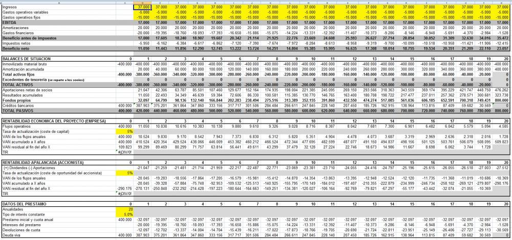

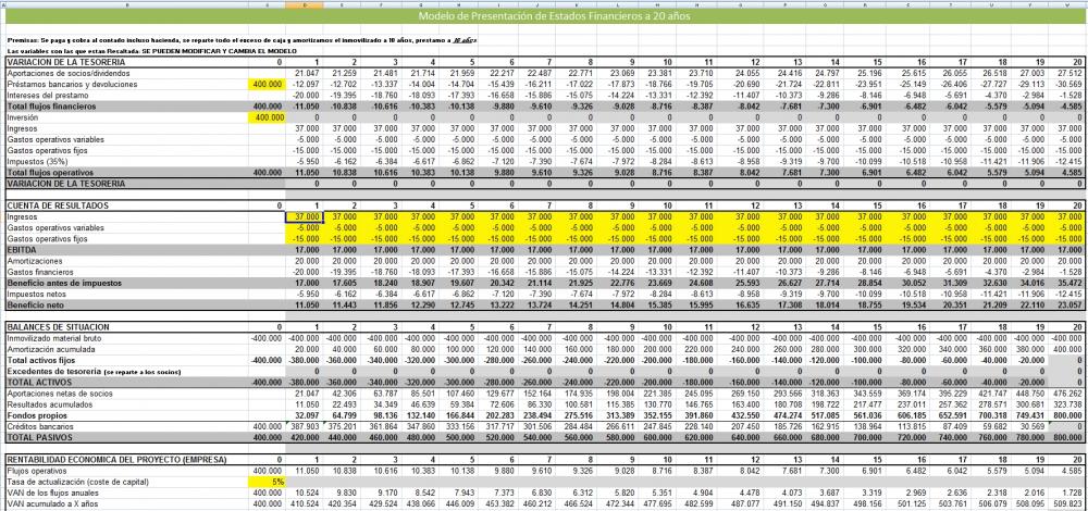

Estos son los estados financieros a 20 años. Donde considero los ingresos fijos de 37.000 al año... ¿Con qué valor me recomendáis que lo vaya actualizando?
Archivo adjunto 12111Archivo adjunto 12112

Hola, los datos que has adjuntado son para instalaciones acogidas al 1578 / 2008, creo que no puedes acogerte a ese RD a día de hoy, pues el 1578 está derogado por el 9/2013.
Desconozco el motivo por el cual aparece año de puesta en marcha 2015 e incluso 2016, pero es posible que sea una previsión normativa para algún caso excepcional, y no para nuevas instalaciones.
Para Canarias, la nueva tarifa fotovoltáica que se hablaba en los periódicos era de 8.5cts por kwh (incluyendo todas las retribuciones e incentivos), aunque a día de hoy no tengo constancia de que esto sea así, ni que existan convocatorias abiertas.
En cualquier caso, considerando la producción de 312000 kwh anuales a 8.5cts€, la retribución sería de unos 27.000 euros, no 37.000.

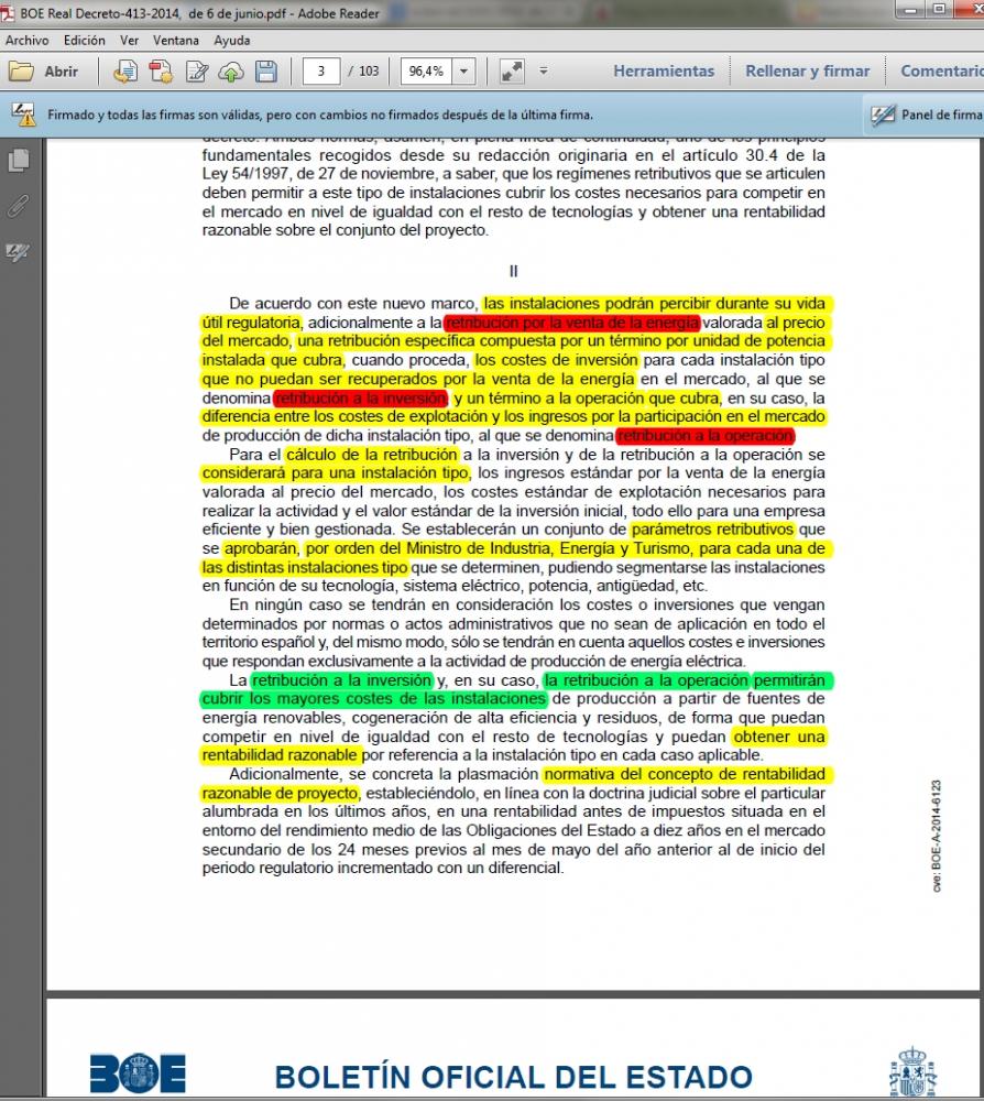

Pues mira lo que pone en el RD Real Decreto 413/2014, de 6 de junio
Archivo adjunto 12113
Y mira el esquema que hice intentando entender el RD (pdf)
Si es como dices si que es la ruina total!!!... :_C

Eso sería para instalaciones acogidas a los decretos anteriores, ya derogados y por lo tanto, no de aplicación. En cualquier caso ambos decretos establecían una serie de convocatorias de presasignación inexistente asctualmente, por lo tanto, no es de aplicación los datos que has expuesto, porque no puedes acogerte a esos regímenes retributivos.
El Real Decreto 413/2014,
Disposición adicional quinta. Establecimiento de un régimen retributivo específico para nuevas instalaciones eólicas y fotovoltaicas y las modificaciones de las existentes en los sistemas eléctricos de los territorios no peninsulares.
1. En virtud de lo previsto en el artículo 14.7 de la Ley 24/2013, de 26 de diciembre, y teniendo en cuenta que la introducción de este régimen retributivo supondrá una reducción del coste energético y de la dependencia energética exterior, se establece un régimen retributivo específico para nuevas instalaciones de producción de energía eléctrica de tecnologías eólica y solar fotovoltaica y modificaciones de las instalaciones eólicas existentes que se ubiquen en los sistemas eléctricos de los territorios no peninsulares.
La asignación de dicho régimen retributivo específico y el valor estándar de la inversión inicial se determinarán mediante un procedimiento de concurrencia competitiva.
No obstante lo anterior, al amparo de la disposición transitoria duodécima de la Ley 24/2013, de 26 de diciembre, se exceptúa de la aplicación de dicho procedimiento de concurrencia competitiva a determinados proyectos de instalaciones eólicas y de modificaciones de instalaciones eólicas existentes, situados en Canarias, que se definan por orden del Ministro de Industria, Energía y Turismo, siempre que cumplan los requisitos regulados en el artículo 46 de este real decreto con anterioridad a la fecha límite prevista en la referida disposición transitoria.
2. Las instalaciones a las que se refiere el apartado anterior se regirán por lo dispuesto en este real decreto con las particularidades establecidas en esta disposición.
3. Por orden del Ministro de Industria, Energía y Turismo, previo acuerdo de la Comisión Delegada del Gobierno para Asuntos Económicos, se aprobará el mecanismo de asignación del régimen retributivo específico y los parámetros retributivos aplicables, así como los demás aspectos establecidos para la correcta aplicación del régimen retributivo establecido en el presente real decreto.
Hasta donde yo se, se ha convocado Eólica en Canarias (y ha quedado, prácticamente, desierta la convocatoria). Igualmente el precio que te comenté, era estimativo, pues creo haber leído que empezaría en 8.5cts pero iría bajando hasta situarse en la oferta más barata.
De fotovoltaica no hay convocatoria aún, puedes mirar aquí:
Convocatorias - Energía Eléctrica - Energía - Mº de Industria, Energía y Turismo
Pero lo dicho, nada de Ro ni Rinv, esto es para instalaciones anteriores, no para nuevas.
En efecto los valores que aparecen en la orden de parametros sobre las reribuciones especificas (retribucion inversion mas operacion) son para instalaciones acogidas a los anteriores reales decretos. Aparecen tambien en las tablas datos de 2015 y 2016 porque hay instalaciones en estado de preasignacion (sobre todo termosolares). No existe a dia de hoy retribucion especifica para los nuevos proyectos que solo percibirian ingresos por la venta de mercado. Es cierto que el propio RD establece la posibilidad de dar una retribucion adicional a las instalaciones nuevas no peninsulares, pero para que eso se produzca tendrian que aprobar otro RD y establecer cual seria esa retribucion y las condiciones. A dia de hoy las nuevas instalaciones solo cobrarian el precio de mercado. Como bien comentas, ruina total.

Gracias a todos, me he estado estudiando el la Orden IET/1459/2014
y lo que pasa es que se realiza una subasta de concesión de retribución a la inversión.
Todavía no se ha realizado ninguna. Pero aún así no salen los números contando con la Retribución de venta en el pool + la Rinv; me salen ganancias a los 18 años.... Fatal!
