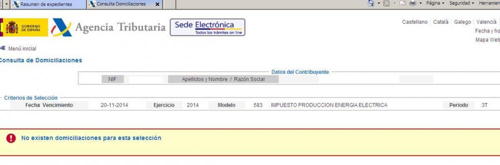

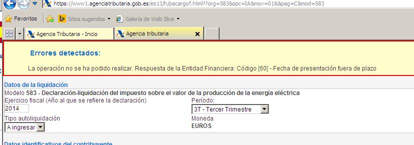

Re: DUDA CALCULO IMPUESTO SOBRE LA PRODUCCION
Pues a estas horas, 21:14 del 14-11-2014, me dice que estoy fuera de plazo al intentar hacerlo online.
Pero para las cosas online ahora resulta q también hay horario de oficina y se ha acabado el plazo a las 14:00 del 14-11-2014??
:quemao::quemao::quemao::quemao::quemao::quemao:
Archivo adjunto 11506
Archivo adjunto 11508
thuram
Hola!!!
Acabo de presentarla ahora mismito. Creo que es tu banco, ya que la he presentado sin problema en cuenta del Popular, intenta con otro banco si tienes.
Ahh otra cosa, borra una de las imágenes que lleva tus datos.
