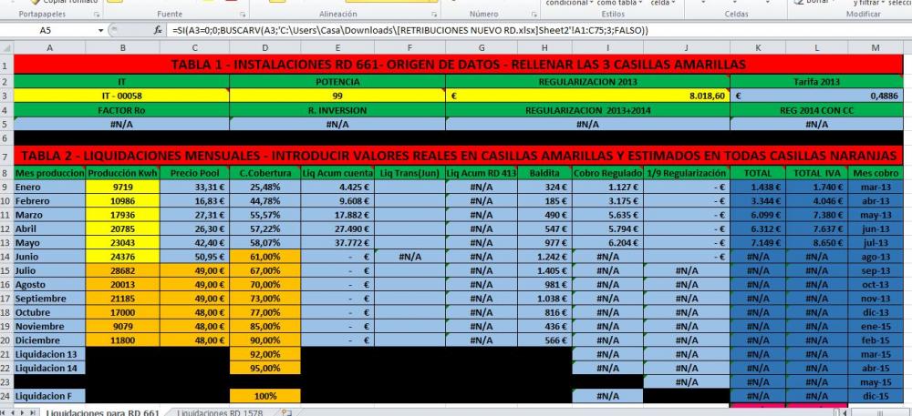

Buenas noches,
He estado rellenando este excel y me dá el siguiente error. ¿Alguien puede echarme una mano?
Archivo adjunto 10780
Creo que el excel no me calcula bien ya que hay vínculos a otros excel que no tengo.
Muchas gracias por vuestra ayuda.
No tiene nada que ver que haya vinculos con otras hojas.
Si rellenas bien la casilla de la IT (quita por favor las letras IT y el guioncito, es decir, pon 00058 o 0058 o 058 o 58, pero no pongas IT - 00058 pues esa casilla solo admite numeros, ademas hay un comentario en la casilla que dice que se introduzca el numero, sin nombres ni apellidos ni signos raros.
