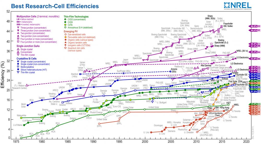

Nuevo archivo publicado: Récords de eficiencia de células fotovoltaicas
Descargas: Un nuevo archivo ha sido publicado por solarweb:
Tabla: Récords de eficiencia de células fotovoltaicas
Tabla elaborada publicada por el National Renewable Energy Lab (NREL) estadounidense en la que se muestra la evolución de los récords de eficiencia obtenidos en laboratorio para células fotovoltaicas en las distintas tecnologías disponibles.
Visto en http://desenchufados.net/records-efi...taica-grafico/

Adjunto el último gráfico de eficiencias récord por si queréis actualizarlo en las descargas:Archivo adjunto 17621
Tú crees que estas eficiencias de laboratorio llegarán a ser standard? En caso afirmativo - cuándo?
Es que en los últimos 10 años, la eficienca de las placas FV comerciales ha variado poco (12% - 16%)
Gracias Adriancm, acabamos de actualizarlo en la sección descargas.
Para empezar hay que tener en cuenta que estas eficiencias se refieren a ensayos con células individuales. Cuando se montan en módulo la eficiencia se reduce.
Como ejemplo: http://www.panasonic.com/business/pe..._Datasheet.pdf
Ef de célula: 19.3%
Ef de módulo: 17.1%
Además, yo me fijaría únicamente en las de silicio mono y policristalino. Personalmente creo que las demás usan materiales que no son aplicables a gran escala (p.ej. uso en satélites) y no creo que vayan a llegar al pequeño consumidor (excepto que consigan replicar las estructuras de estos materiales raros con carbono, que se está empezando a hacer).
Si nos fijamos en estas dos, vemos que las eficiencias están en 25.8% para mono y 22.3% para poly. Reduciendo ~2% para obtener la eficiencia de módulo nos da 24% mono y 20% poly. Para ambas tecnologías falta ~3% para llegar a esas cifras.
No creo que lo veamos antes de 3-5 años. Cuanto más se acercan al límite físico de la eficiencia, que para el silicio es ~29%, más cuesta mejorar. De hecho supongo que llegará un punto en el que ya no salga rentable seguir investigando en mejorar la eficiencia de los módulos de silicio.
Estoy de acuerdo con todo. Pero posiblemente tengamos que esperar 8-10 años ... :pensive:
