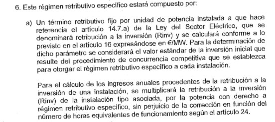

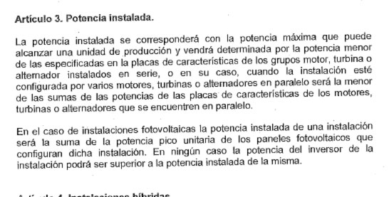

Se supone que al calcular el precio de la inversion inicial del proyecto tipo, ya han aplicado un 15% de incremento a ese precio tipo, y por eso dan los datos en nominal.
Muchas gracias Ramoncho, se confirma lo peor...
No estoy de acuerdo en esto Ramoncho, lo de considerar un 15% lo han hecho para el calculo de los estándares, la retribución irá multiplicada por la potencia instalada, que en el último borrador ya aparecía la pico, articulo 3 del borrador y articulo 11.
