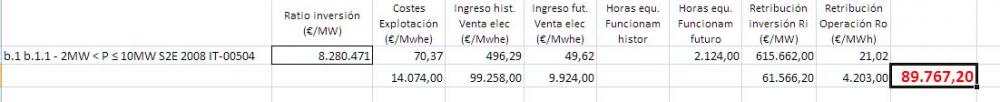

Creo que te sale lo siguiente. Confirmalo luego, que en algo me puedo equivocar.
Archivo adjunto 9542
Los datos están sacados de:
Página 45 Orden de parametros (columna código instlación tipo IT-00504)
Página 161 Orden de parametros (columna IT-00504)
Página 504 de Orden de estandares Anexo 8 - Fichas IT
Y están calculados para una instlación de 100 Kw con una producción de 200 MWh al año (120.000 Kwh hora).
La cifra en rojo es la suma de: Costes de explotación + Ingreso futuro venta electricidad + Retribución inversión + Reribución Operación.
Espero que este bien.
Me han salido dos miniaturas (imagenes), la buena es en la que los ingresos históricos serian de unos 99.000 euros
Saludos,
Saludos,

gracias Joseaner, y me dices q voy a cobrar 89000e. no creo q seaasi..por favor me lo puedes explicar..gracias
Según mis números si tienes 100 kWn:
- Retribución inversión: 61.566€
- Restribución a operación: 0,020757 x 100 x 2000 = 4151,40€
- Venta energía a mercado: 0,055 x100 x 2000 = 11000€
Total: 76717,40€
Estimando 2000 h de producción sobre potencia nominal
Re: Recorte de horas de sol para instalaciones fotovoltaicas (Real Decreto Ley 14/2010) Parte 5
itxabalea
No estoy seguro al 100%, pero creo que lo que te van a pagar consta de:
Ri Retribución a la inversión. Tu inversión está valorada a dia de hoy en 615.662 e€ / Mw. por lo que 100Kw dan 61.566 €
Ro Retribución a la operación: es 21,015 € /Kwh de producción. Si tu planta de 100 KW produce 200.000 Kwh esto daría 4.203 € (Solo te lo pagan si no pasas de las 2124 horas equivalentes de producción)
Ingreso Venta electricidad a partr de ahora (Estimado): 49,62 €/Mwh, o sea si produces 200 MW año, te salen 9942 euros
Costes de explotación: 70,37 euros/Mwh producidos: Esto te da 200x70,37 = 14.704 euros
Y la suma de todo sería tu retribución
Ojo no estoy seguro con lo de la explotación/mantenimiento, no estoy 100% que se cobre o no, pero debería ser que sí, a que con ellos te pagan no solo el mantenimeinto, IBIS, alquileres, etc.. sino también el 7% del impuesto a la generación.
Espero que esté bien.

A ver... según Ramoncho y otros, la retribución es o sería : Retribución inversión + Retribución operación + Mercado.
Lo de costes de explotación e Ingreso a futuro, no lo conozco o no lo entiendo. Pero, repito que según Ramoncho, estos dos últimos conceptos NO.
okapi
Yo tampoco lo tengo claro, porque si no ¿Donde está el mantenimiento en ese 7,5%?. Dijeron que entraba el 7% del impuesto también. En principio al leer la ordenes de estandares vi que ponia:
"Los parámetros económicos más relevantes utilizados para caracterizar los estándares asociados al aprovechamiento de la energía solar fotovoltaica son los relativos a la inversión, los costes e ingresos durante su explotación, y la vida útil regulatoria."
Y luego a continuación:
"Los gastos de explotación considerados son: alquiler de terrenos, seguridad (incluye vigilancia y otros gastos en planta), consumos (electricidad, agua y otros consumibles varios), seguros, administración y otros gastos generales, mantenimiento (preventivo y correctivo), impuesto sobre bienes inmuebles de características especiales (BICES), gastos de representación, peaje de generación y tributo de generación (7% sobre los ingresos totales)".
Esto está en la página 15 de la MEMORIA.
Estaría muy bien que alguien nos lo aclarara porque es muy importante esta partida pues supone como un 12% y tiene sentido ya que en ella se engloba un 7% de impuesto y el 5-6 % restante seria para el mantenimiento.
